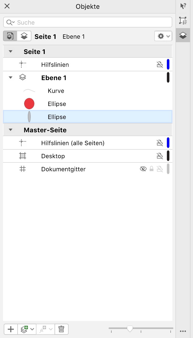

Mit den Symbolen rechts neben dem Namen einer Ebene können Sie deren Eigenschaften bearbeiten.

1 Wenn das Informationsfenster Objekte nicht geöffnet ist, klicken Sie auf Objekt Objekte.
2 Zeigen Sie mit dem Mauszeiger auf den Ebenennamen und klicken Sie auf das Augensymbol .
Um die Ebene anzuzeigen, klicken Sie auf das Augensymbol.
Die Objekte auf einer ausgeblendeten Ebene werden in der gedruckten oder exportierten Zeichnung angezeigt, wenn die Druck- und Exporteigenschaften der Ebene aktiviert sind. Weitere Informationen finden Sie unter So aktivieren bzw. deaktivieren Sie das Drucken und Exportieren von Ebenen.
Sie können eine Ebene auch ein- oder ausblenden, indem Sie im Informationsfenster Objekte bei gedrückter Ctrl-Taste auf die Ebene klicken und auf Anzeigen oder Ausblenden klicken.
2 Klicken Sie auf das Druckersymbol neben dem Ebenennamen.
Wenn Sie das Drucken und Exportieren für eine Ebene deaktivieren, wird ihr Inhalt in der gedruckten oder exportierten Zeichnung bzw. in der Ganzseitenvorschau nicht berücksichtigt. Weitere Informationen zur Ganzseitenvorschau finden Sie unter Zeichnungen in der Vorschau anzeigen.
Sie können das Drucken und Exportieren einer Ebene auch aktivieren oder deaktivieren, indem Sie im Informationsfenster Objekte bei gedrückter Ctrl-Taste auf die Ebene klicken und dann auf Drucken und Exportieren aktivieren oder Drucken und Exportieren deaktivieren klicken.
2 Klicken Sie im Informationsfenster Objekte auf den Namen der Ebene, die Sie bearbeiten wollen.
3 Führen Sie eine der folgenden Aktionen durch:
Aktion
Vorgehensweise
Ebenen sperren bzw. freigeben
Klicken Sie bei gedrückter Ctrl-Taste auf den Namen der Ebene und klicken Sie auf Sperren. Um eine Ebene zu entsperren, klicken Sie auf das Schlosssymbol neben dem Ebenennamen.
Bearbeitung aller Ebenen zulassen
Klicken Sie auf die Schaltfläche Optionen und anschließend auf Ebenenübergreifend bearbeiten, um den Befehl zu aktivieren.
Bearbeitung nur der aktiven Ebene zulassen
Klicken Sie auf die Schaltfläche Optionen und danach auf Ebenenübergreifend bearbeiten, um den Befehl zu deaktivieren.
Wenn Sie die ebenenübergreifende Bearbeitung deaktivieren, können Sie nur auf der aktiven Ebene und der Ebene Desktop arbeiten. Objekte auf nicht aktivierten Ebenen können weder ausgewählt noch bearbeitet werden. Wenn Sie z. B. das Hilfsmittel Objektauswahl verwenden, um mehrere Objekte auf der Zeichenseite mit dem Markierungsrahmen auszuwählen, werden nur die Objekte auf der aktiven Ebene ausgewählt.
Die Ebene Dokumentgitter kann nicht gesperrt oder freigegeben werden.
Sie können eine Ebene auch entsperren, indem Sie im Informationsfenster Objekte bei gedrückter Ctrl-Taste auf die Ebene klicken und anschließend auf Entsperren klicken.
2 Klicken Sie bei gedrückter Ctrl-Taste auf den Namen der Ebene und klicken Sie auf Umbenennen.
