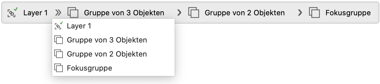

Wird der Fokusmodus aktiviert, wird in der linken oberen Ecke des Zeichenfensters eine schwebende Symbolleiste eingeblendet, in der der Platz des fokussierten Objekts innerhalb der Designhierarchie angezeigt wird. Mithilfe der Navigationsteuerelemente auf der schwebenden Symbolleiste können Sie den Fokus auf andere Teile des Designs legen, ohne das Informationsfenster Objekte zu öffnen.

Wenn Sie ein Designelement in den Fokusmodus setzen, wird die Fokusmodus-Symbolleiste eingeblendet. Sie zeigt die Position des fokussierten Objekts innerhalb der Designhierarchie an und ermöglicht Ihnen, den Fokus auf ein anderes Designelement zu verschieben und den Fokusmodus zu verlassen.
