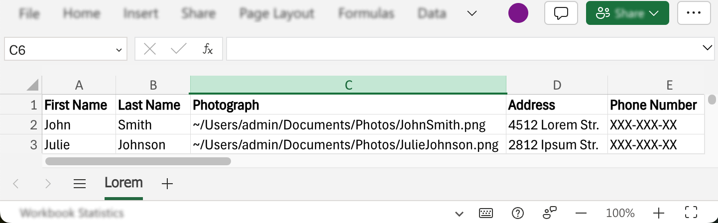

In diesem Beispiel einer Datenquellen-Datei in Form einer Excel-Arbeitsmappe (XLSX) enthält jeder Datensatz einen Vornamen, einen Nachnamen, eine Fotografie, eine Adresse und eine Telefonnummer. Jedes Element in einer Spalte (wie beispielsweise „4512 Lorem Str." oder „2812 Ipsum Str.") wird als ein Feld erkannt.

Sie können eine Datenquelle auch in einem Tabellenkalkulationsprogramm wie Microsoft Excel erstellen. Um anzugeben, dass eine Spalte Dateipfade enthält, stellen Sie dem Spaltenname ein At-Zeichen (@) voran, dem als Escape-Zeichen ein einfaches Anführungszeichen (oder Apostroph), „" vorangeht. Beispiel:
’@Foto
