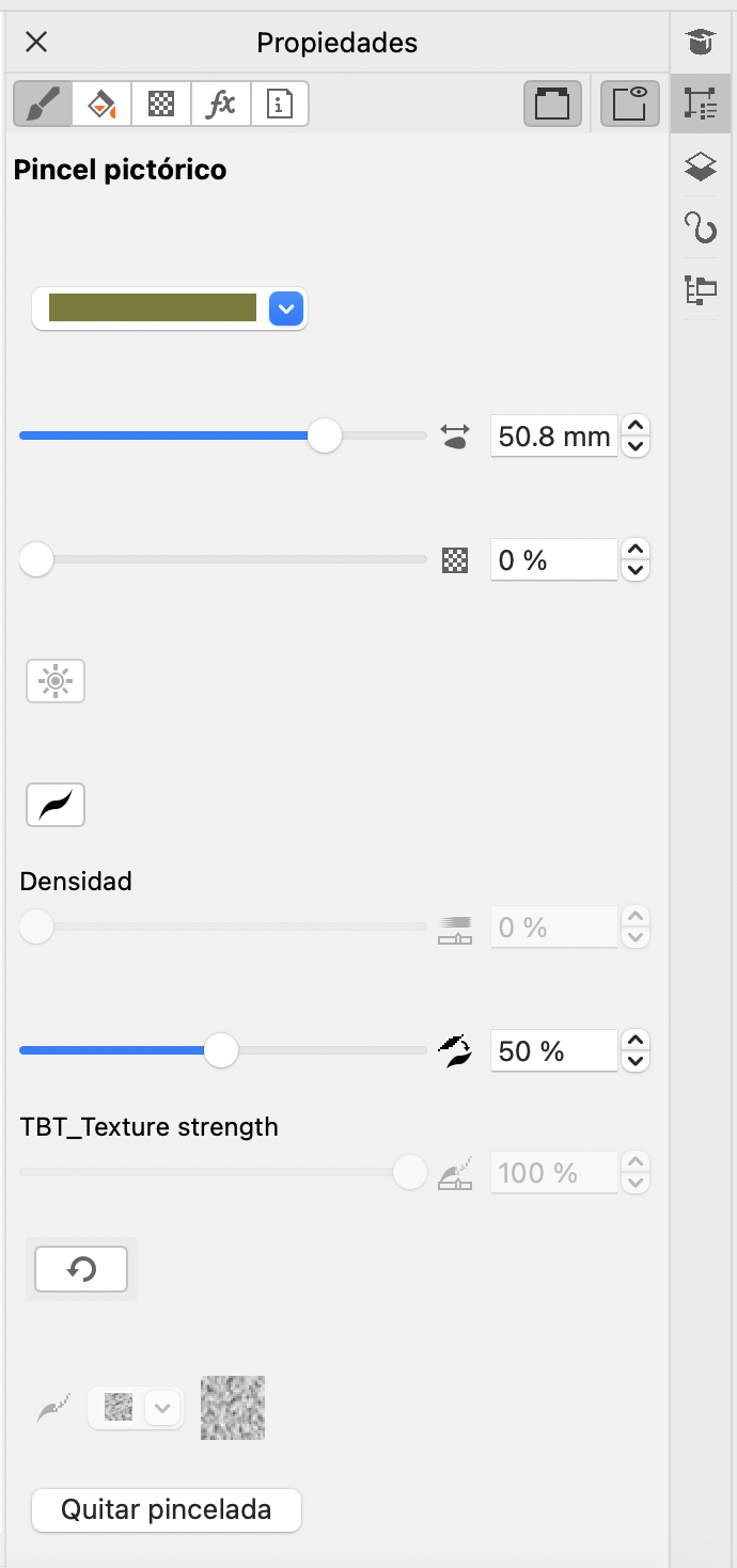

La ficha Pincel pictórico del inspector Propiedades
Cuando modifica la configuración del pincel sin seleccionar una pincelada, CorelDRAW guarda los cambios como la configuración predeterminada para los nuevos documentos. Puede restablecer los pinceles a los valores predeterminados de fábrica. Tenga en cuenta que el color y la textura son configuraciones globales y, por lo tanto, cualquier cambio en el color y la textura del trazo se conserva cuando se restablecen los valores predeterminados de fábrica de los pinceles.
