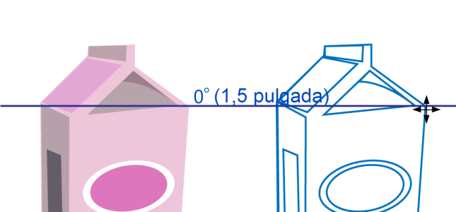

En el objeto de la izquierda, se ha separado una guía dinámica de un nodo. La información en pantalla que aparece junto al nodo indica el ángulo de la guía dinámica (0º) y la distancia entre el nodo y el puntero (3,8 cm). El objeto de la derecha se ha arrastrado por la guía dinámica y se ha colocado exactamente a 3,8 cm (1,5 pulgadas) del nodo que fue utilizado para generar la guía dinámica.

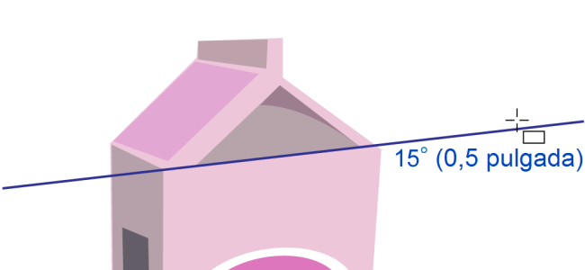

Esta guía dinámica es una extensión de un segmento de línea.

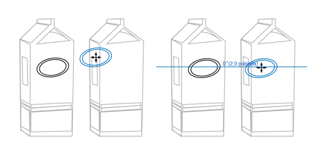

En el siguiente ejemplo, se utiliza la intersección de guías dinámicas para colocar una elipse.
En primer lugar, la elipse se ha arrastrado por su punto de encaje central (izquierda) al borde del otro envase y, a continuación, a la derecha para que aparezca una guía dinámica (derecha).

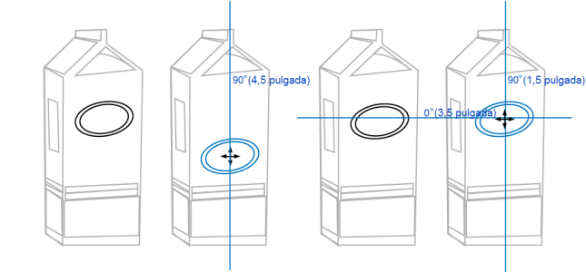

A continuación, se ha arrastrado la elipse hasta el borde del envase y, seguidamente, hacia abajo para visualizar otra guía dinámica (izquierda). Por último, se ha colocado la elipse en la intersección de las guías dinámicas (derecha).
