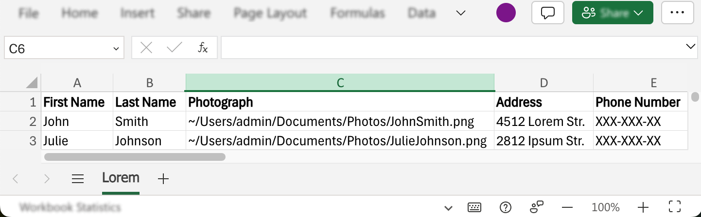

En este ejemplo de un archivo de fuente de datos que es un libro de Excel (XLSX), los registros incluyen nombre, apellidos, fotografía, dirección y número de teléfono. Cada elemento de una columna, como "4512 Lorem Str." y "2812 Ipsum Str.", se reconoce como un campo.

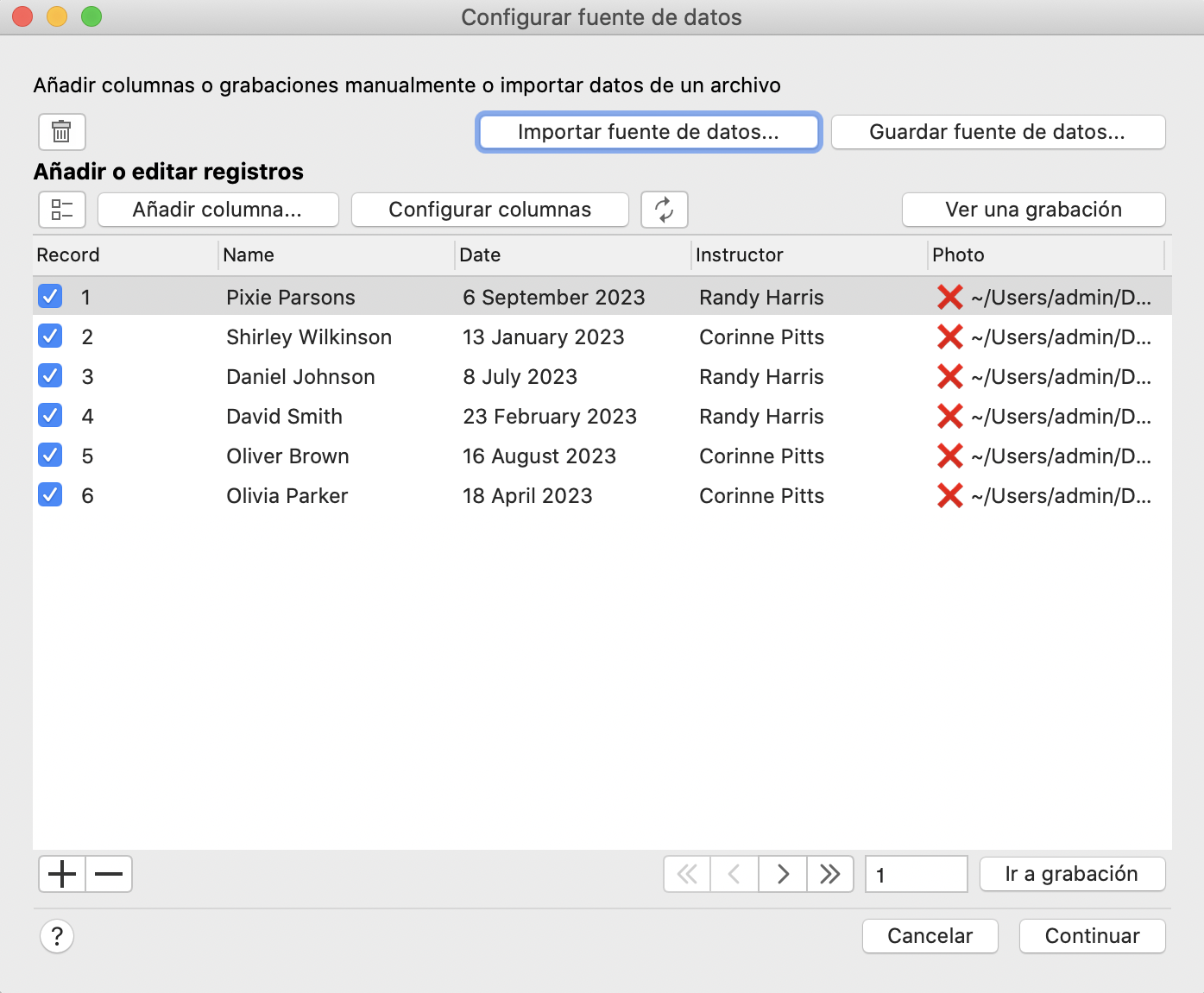

Cuando se accede al cuadro de diálogo Configurar fuente de datos o se sincroniza con la fuente de datos, la aplicación valida las rutas de acceso. Una "X" delante de un nombre de archivo indica que una ruta de archivo no es válida o que el archivo no se encuentra en la ubicación especificada.
CorelDRAW permite añadir, eliminar y cambiar el nombre de las columnas. Cuando se agrega una columna manualmente, no hay registros de forma predeterminada. Si desea rellenar automáticamente una columna con datos, puede importar la columna desde un archivo de origen de datos. Si desea obtener más información sobre la importación de columnas, consulte Para importar un archivo de origen de datos.
Puede agregar y eliminar registros, así como editar los campos de los registros. Todos los registros están seleccionados de forma predeterminada; sin embargo, si desea utilizar solo los datos de registros específicos, puede anular rápidamente la selección de todos los registros y, a continuación, seleccionar únicamente los que necesite. Además, puede añadir un registro a la lista de registros seleccionados cuando examine registros en la vista de un registro (Ver un solo registro).
En función de sus preferencias y requisitos, puede ver uno o varios registros a la vez. Si necesita explorar todo el conjunto de datos o comparar información entre distintos registros, puede utilizar el modo de visualización que muestra todos los registros (Ver Todos los registros). Cuando necesite centrarse en un registro específico en detalle, el modo de visualización de un registro (Ver un solo registro) proporciona una interfaz limpia y despejada, lo que minimiza las distracciones por otros registros.
CorelDRAW ofrece varios métodos para navegar y localizar registros. Para encontrar rápidamente la información que necesita, puede desplazarse por los registros, navegar por una lista o ir directamente a un registro específico.

También puede crear una fuente de datos en una aplicación de hoja de cálculo, como Microsoft Excel. Para indicar que una columna contiene rutas de archivos, agregue como prefijo el símbolo "arroba" (@) delante del nombre de la columna precedido por el símbolo de comilla simple (o apóstrofe) "" como carácter de escape. Por ejemplo:

Para crear un archivo de origen de datos con CorelDRAW
Volver Al Principio
1 Haga clic en Archivo Fusión de impresión.
2 En el inspector Fusión de impresión, haga clic en Crear.
3 En el cuadro de diálogo Configurar fuente de datos, haga clic en Añadir columna.
4 En el cuadro de diálogo Añadir columna, escriba un nombre de columna en el cuadro Nombre.
5 Realice una tarea de la tabla siguiente:
Para crear
Realice lo siguiente
Una columna de texto
Active la opción Texto en el área Tipo.
Una columna numérica
Active la opción Numérico en el área Tipo. En el área Preferencias de campo numérico, puede aplicar el formato de los datos en un campo numérico escogiendo un formato del cuadro de lista Formato e incrementar automáticamente el valor de un campo numérico activando la casilla Incrementar continuamente el valor y especificando los valores de inicio y de fin en los cuadros correspondientes.
Nota: CorelDRAW ofrece varios formatos numéricos. Por ejemplo, el formato X.0 representa el valor 1 como 1.0; el formato 00X representa el valor 1 como 001.
Una columna con rutas de acceso
Active la opción Ruta en el área Tipo.
6 Haga clic en Añadir.
Repita los pasos 3 a 6 hasta que agregue las columnas que desee.
7 Haga clic en el botón Añadir un registro y escriba los datos en los campos correspondientes a dicho registro.
Repita este paso para cada registro.
8 Haga clic en Continuar para ir al siguiente paso del proceso de fusión de datos y crear el documento formulario. Si desea obtener más información, consulte la sección Para crear un documento formulario.
Nota: Al hacer clic en Cancelar, se cierra el cuadro de diálogo Configurar fuente de datos sin guardar los cambios. Si desea conservar los datos pero posponer la creación del documento formulario y la fusión de datos, haga clic en Continuar.

3 En el cuadro de diálogo Configurar fuente de datos, haga clic en Importar fuente de datos.
Si va a importar datos de un libro de Excel con varias hojas, elija una hoja.
4 En el cuadro de diálogo Abrir, desplácese hasta la unidad y la carpeta donde se encuentra almacenado el archivo de datos.
5 Elija un archivo.
6 Haga clic en Abrir.
Para garantizar la correcta representación de los caracteres en los datos de fusión de impresión al importar archivos TXT o CSV, se recomienda incluir una BOM (marca de orden de bytes).
Las columnas vacías se ignoran en la importación.
Al importar un archivo de origen de datos que contiene rutas de acceso, la aplicación valida las rutas de acceso. Si no se puede encontrar un archivo en una ubicación especificada, aparecerá una "X" delante del nombre del archivo.
