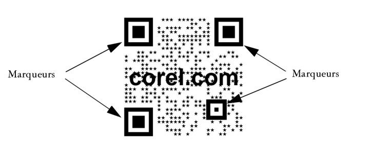

Après avoir inséré un code QR, vous pouvez utiliser l’inspecteur Propriétés pour personnaliser le remplissage des pixels, le remplissage d’arrière-plan, le contour des pixels, la forme de pixel et l’arrondi d’angle. Lorsque vous personnalisez la forme des pixels, les marqueurs (trois grands carrés dans les angles, ainsi qu’un ou plusieurs carrés plus petits à l’intérieur du motif du code) restent inchangés afin de préserver la lisibilité du code. Il est également possible de définir une marge autour du code QR ou de souder les pixels.
Un code QR avec des formes de pixels personnalisées et du texte ajouté. Les marqueurs restent inchangés.
