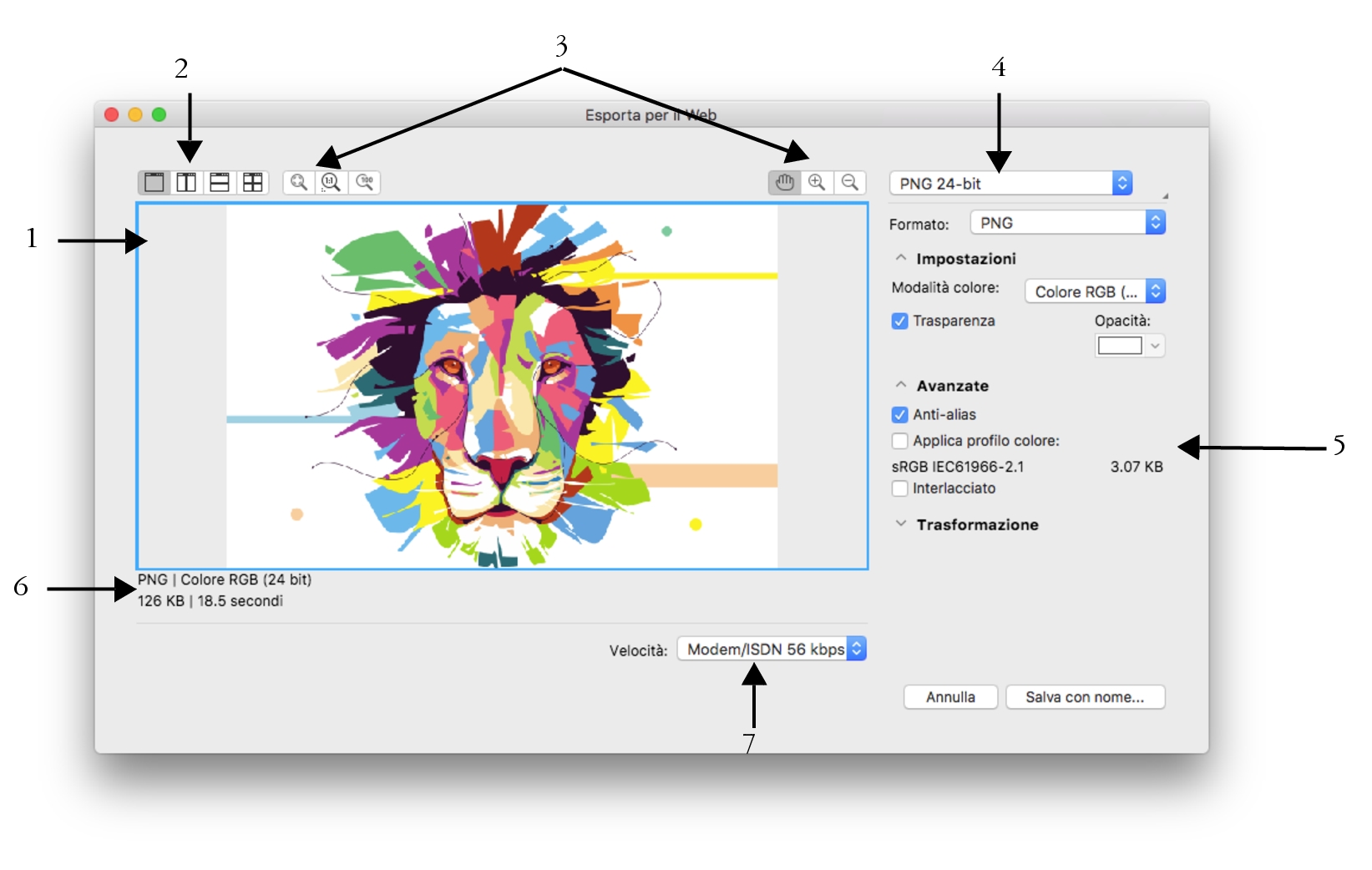

Lavoro di Indra Risky
Componente
Descrizione
1. Finestra di anteprima
Mostra un'anteprima del documento.
2. Modalità Anteprima
Consente di visualizzare l'anteprima delle regolazioni in un riquadro singolo o diviso.
3. Strumenti di ingrandimento e panoramica
Consentono di ingrandire e ridurre un documento visualizzato nella finestra di anteprima, di effettuare la panoramica di un'immagine visualizzata a livello di zoom maggiore del 100% e di adattare un'immagine nella finestra di anteprima.
4. Casella di riepilogo Preimpostazioni
Consente di scegliere le impostazioni predefinite per un formato di file.
5. Impostazioni di esportazione
Consente di personalizzare l'impostazione di esportazione, come colore, opzioni di visualizzazione e dimensioni.
6. Informazioni sul formato
Consente di visualizzare le informazioni sul formato di file disponibili per ogni riquadro di anteprima.
7. Casella di riepilogo Velocità
Consente di scegliere una velocità Internet per il salvataggio del file.
