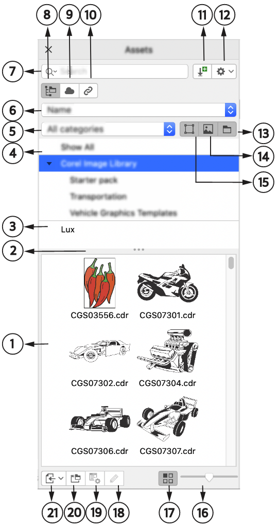

L'ispettore Risorse (Finestra Ispettori Risorse) fornisce una posizione centrale in cui è possibile cercare e sfogliare immagini vettoriali e bitmap nelle cartelle locali o di rete e sui dispositivi portatili.
Informazioni sull'ispettore Risorse
L'immagine seguente mostra i componenti principali dell'ispettore Risorse nella vista Risorse locali e di rete.
Parte
Descrizione
1. Riquadro Contenuto
Consente di visualizzare delle miniature dei file di contenuto
2. Barra di ridimensionamento
Consente di ridimensionare i riquadri Contenuto e Cartelle
3. Riquadro Cartelle
Visualizza il contenuto in una struttura gerarchica ad albero delle cartelle
4. Visualizza tutto
Consente di esplorare il contenuto di tutte le cartelle, comprese le librerie predefinite, nonché le cartelle e le sottocartelle aggiunte dall'utente
5. Contenuto filtro
Consente di filtrare il contenuto per categoria
6. Ordina contenuto
Consente di ordinare il contenuto per nome e data e di visualizzare le immagini preferite
7. Casella di ricerca
Consente di cercare i file utilizzando dei termini di ricerca
8. Risorse locali e di rete
Consente di accedere alle immagini vettoriali e bitmap e alle altre risorse memorizzate nelle cartelle locali o di rete
9. Risorse cloud
Consente di accedere ai file nella cartella Cloud, inclusi i file della libreria di simboli condivisi con l'utente
10. Risorse collegate
Consente di accedere alle librerie di simboli collegate al documento attivo
11. Altro
Consente di accedere alla finestra di dialogo Ottieni altro dove è possibile scaricare app e plug-in, nonché contenuto come pacchetti di riempimenti, pacchetti di immagini (clipart e foto) e di caratteri dall'interno di CorelDRAW
12. Opzioni
Consente di accedere ai seguenti comandi del menu:
Modalità di selezione di una singola cartella: consente di alternare tra la selezione di una singola cartella e la selezione di più cartelle nel riquadro Cartelle
Sfoglia in modo ricorsivo: consente di sfogliare o cercare tutti gli elementi nella cartella e nelle sottocartelle selezionate
Aggiungi cartella: consente di aggiungere una posizione al riquadro Cartelle
Sfoglia: consente di modificare la posizione di una cartella
Apri posizione cartella: consente di aprire rapidamente la posizione di una cartella in Finder senza dover passare manualmente alla cartella
Reindicizza cartella: consente di indicizzare una cartella per visualizzazione, navigazione e ricerca più rapide
Rinomina: consente di rinominare una cartella nel riquadro Cartelle
Rimuovi dall'elenco: consente di rimuovere una posizione dal riquadro Cartelle
Guida: consente di accedere all'argomento della guida relativo alla gestione delle risorse
13. Sfoglia cartelle
Consente di attivare e disattivare la visualizzazione del riquadro Cartelle quando si visualizzano le risorse locali e di rete
14. Mostra immagini raster
Consente di visualizzare o nascondere clipart e grafica vettoriale nel riquadro Contenuto
15. Mostra immagini vettoriali
Consente di visualizzare o nascondere foto e altre bitmap nel riquadro Contenuto
16. Dispositivo di scorrimento Dimensioni miniatura
Consente di regolare le dimensioni delle miniature nel riquadro Contenuto
17. Anteprima miniature
Consente di passare dalla visualizzazione a elenco alla visualizzazione griglia nel riquadro Contenuto
18. Modifica
Consente di aprire e modificare un’immagine
19. Proprietà
Consente di etichettare, eliminare e modificare le proprietà di una risorsa locale o di rete
20. Apri posizione cartella
Consente di aprire la posizione di una cartella in Finder
21. Posizione
Consente di importare contenuto nel documento attivo
