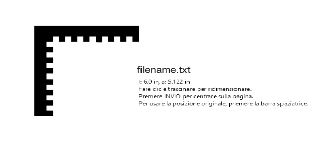

Il cursore di importazione del testo consente di inserire il testo nella pagina di disegno.

Posizionare il cursore di importazione nella pagina di disegno e fare clic.
Fare clic e trascinare sulla pagina di disegno per definire le dimensioni del riquadro di testo.
Premere la barra spaziatrice per posizionare il testo importato nella posizione predefinita.
