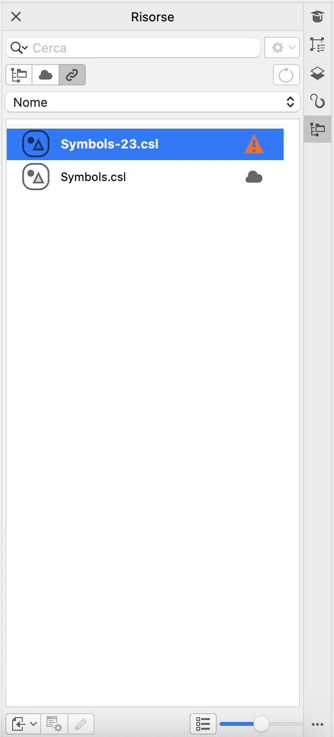

In alcuni casi, il collegamento tra un documento e una libreria di simboli potrebbe essere interrotto. Ad esempio, la ridenominazione o lo spostamento di una libreria di simboli collegati interrompe il collegamento al documento. Un'icona accanto al nome della libreria collegata indica che il collegamento è interrotto. È possibile ripristinare il collegamento alla libreria dei simboli per riaccedere ai simboli della libreria.
Visualizzazione Risorse collegate. Al documento sono collegate due librerie di simboli. Il collegamento della prima libreria di simboli è interrotto e deve essere ripristinato.

Ripristinare il collegamento interrotto di una libreria di simboli
Fare clic tenendo premuto Ctrl su una libreria di simboli con un collegamento interrotto e selezionare Ripristina collegamento. Se si ripristina il collegamento a una libreria di simboli locale che è stata spostata o rinominata, viene visualizzata la finestra di dialogo Ripristina, che consente di cercare la libreria dei simboli.
Nota: Non è possibile ripristinare il collegamento a una libreria di simboli condivisa se il proprietario del file ha deselezionato la condivisione del file. Tuttavia, è possibile rimuovere la libreria dei simboli dall'elenco facendo clic con il pulsante destro del mouse sul file e selezionando Interrompi collegamento.
