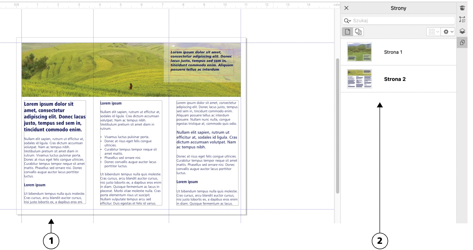

Domyślnie dokumenty są wyświetlane w widoku pojedynczej strony.
W widoku pojedynczej strony wyświetlana jest tylko jedna strona. Aby poruszać się między stronami, należy kliknąć odpowiednią kartę strony (1) na pasku nawigacyjnym lub nazwę strony (2) w inspektorze Strony.
