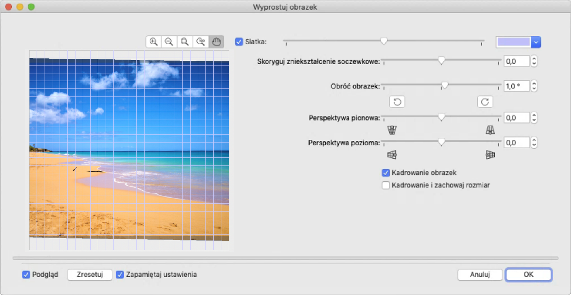

Korzystając z okna dialogowego Wyprostuj obrazek, można szybko skorygować zniekształcenia soczewkowe i prostować mapy bitowe. Ta funkcja przydaje się do prostowania zdjęć, które zostały wykonane lub zeskanowane pod kątem lub zawierają zniekształcenia spowodowane przez soczewki obiektywu.
Okno dialogowe Wyprostuj obrazek

Obracanie i podgląd
Okno dialogowe Wyprostuj obrazek umożliwia obracanie obrazka przez przesunięcie suwaka, wprowadzenie wartości kąta obrotu oraz za pomocą klawiszy strzałek. Można określić niestandardowy kąt obrotu w zakresie od -15 do 15 stopni.
Można skorzystać z okna podglądu, aby dynamicznie wyświetlać dokonywane poprawki. Aby przed wyprostowaniem obrazka zmienić jego orientację, można najpierw obrócić obrazek o 90 stopni w prawo lub w lewo.
W celu ułatwienia prostowania obrazka w oknie podglądu wyświetlana jest siatka. Regulacja rozmiaru komórki siatki pozwala na dokonywanie bardziej precyzyjnej korekty. Aby zwiększyć kontrastowość siatki na tle kolorów obrazka, można zmienić kolor siatki. Można również ukryć siatkę, aby zobaczyć podgląd wyników bez linii siatki. Aby ocenić wyniki, można również powiększać i pomniejszać oraz przemieszczać obrazek w oknie podglądu.

Aby wyprostować obrazek
Na poczatek
1 Zaznacz obrazek.
2 Kliknij kolejno Mapy bitowe Wyprostuj obrazek.
Jeśli na zdjęciu widoczne jest zniekształcenie spowodowane przez obiektyw, przesuń suwak Skoryguj zniekształcenie soczewkowe w lewo, aby skorygować zniekształcenie beczkowe, lub w prawo, aby skorygować zniekształcenie poduszkowe.
3 Przesuń suwak Obróć obrazek lub wpisz wartość z zakresu od -15 do 15 w polu Obróć obrazek.
4 W razie konieczności przesuń suwak Siatka, aby dostosować rozmiar komórek siatki.
5 W celu wykadrowania i wyprostowania obrazka zaznacz pole wyboru Wykadruj obrazek.
Obrazek zostanie wykadrowany, tak aby zachować proporcje obrazka oryginalnego. Oznacza to, że uzyskany obrazek będzie mniejszy niż obrazek oryginalny.
Jeśli chcesz zachować szerokość i wysokość oryginalnego obrazka, zaznacz pole wyboru Wykadruj i zmień rozmiar/rozdzielczość na pierwotną. Końcowy obrazek zostanie poddany zmianie rozmiaru/rozdzielczości.
