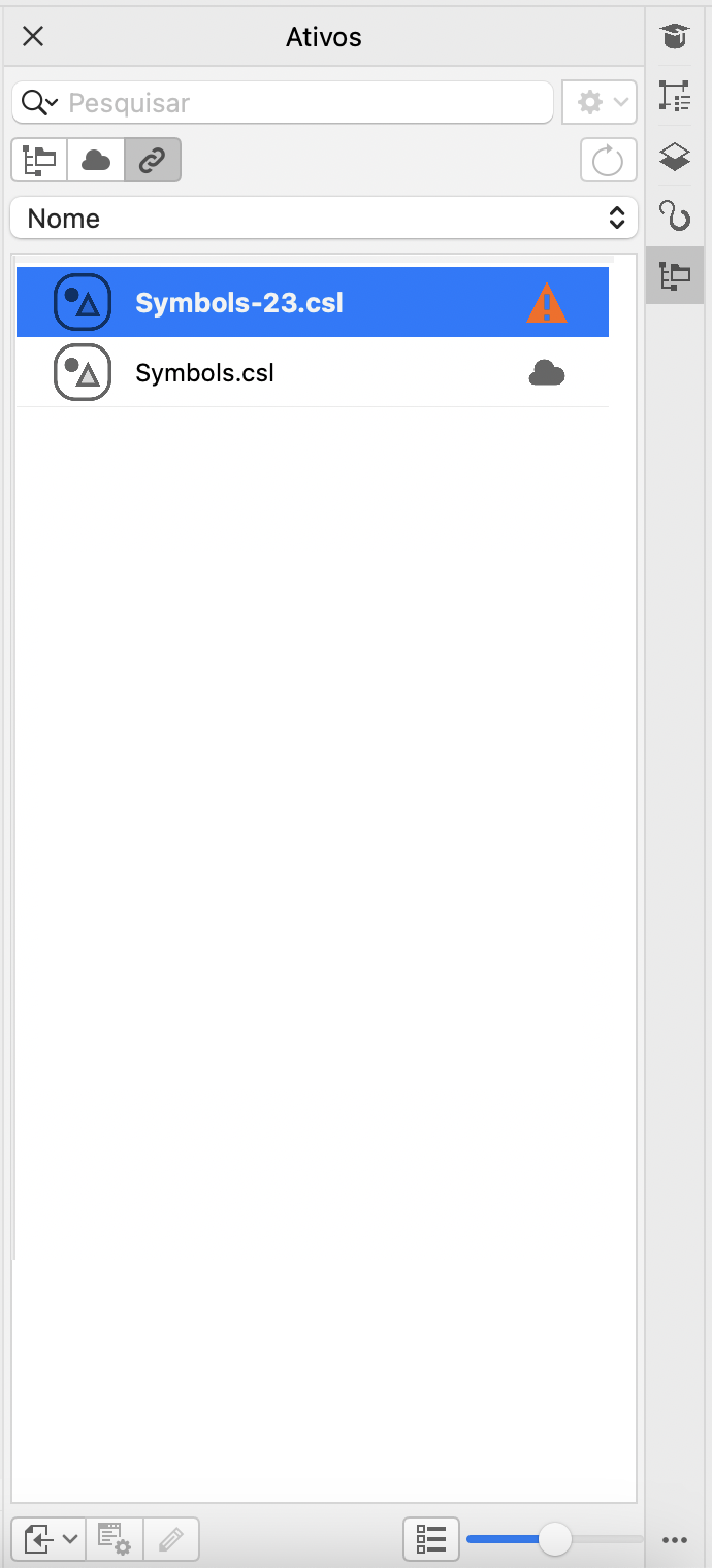

Em alguns casos, o link entre um documento e uma biblioteca de símbolos pode estar quebrado. Por exemplo, renomear ou mover uma biblioteca de símbolos vinculados quebra seu link com o documento. Um ícone ao lado do nome da biblioteca vinculada mostra que o link está quebrado. Você pode restaurar o link com a biblioteca de símbolos para recuperar o acesso aos símbolos na biblioteca.
Exibir ativos vinculados. Duas bibliotecas de símbolos estão vinculadas ao documento. O link da primeira biblioteca de símbolos está quebrado e precisa ser restaurado.
