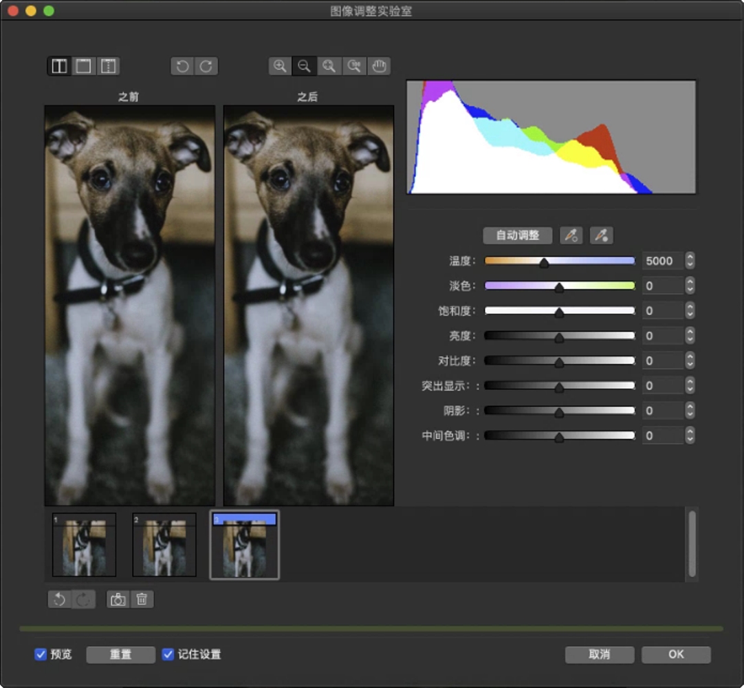

"图像调整实验室"使您可以快速轻松地校正大多数相片的颜色和色调。
"图像调整实验室"由自动和手动控件组成,这些功能按照校正图像的逻辑顺序进行组织。从右上角开始一直持续下去,您可以仅选择校正特定于图像的问题所需的控件。开始校正颜色和色调之前,最好先对图像的所有区域进行裁剪或润饰。
在"图像调整实验室"中工作时,可以利用以下功能:
创建快照 - 可以随时在"快照"中捕获校正后的图像版本。快照的缩略图出现在窗口中的图像下方。通过快照,可以方便地比较校正后的不同图像版本,进而选择最佳图像。
撤消、
重做和
重置 - 图像校正是试用和处理错误的过程,因此能否撤消和重做校正非常重要。
重置命令使您可以清除所有校正,以便重新开始。
记住设置 — 默认情况下处于启用状态,勾选此复选框表示将当前设置用于其他图像。如果希望每次在"图像调整实验室"中打开图像时恢复默认设置,请禁用此复选框。

使用柱状图
可以使用柱状图来查看图像的色调范围,从而评估和调整颜色及色调。例如,柱状图有助于您检测由于曝光不足(在拍照时光线不足)而太暗的相片中隐藏的细节。
柱状图绘制了图像中的像素亮度值,值的范围是 0(暗)到 255(亮)。柱状图的左部表示阴影,中部表示中间色调,右部表示高光。尖突的高度表示每个亮度级别上有多少个像素。例如,柱状图的左侧的像素数量较大表示图像较暗区域中存在的图像细节。
左侧的相片曝光不足。右:柱状图表示相片的较暗区域中存在大量的图像细节。
在"图像调整实验室"中查看图像

使用"图像调整实验室"校正颜色和色调
单击
位图
图像调整实验室。
自动调整将通过设置图像中的
白点和
黑点来自动调整颜色和对比度。
如果要更精确地控制白点和黑点设置,请单击
选择白点工具
,然后单击图像中最亮的区域。然后,单击
选择黑点工具
,并单击图像中最暗的区域。
调整 温度滑块提高颜色的暖色或冷色,然后通过调整 淡色滑块对颜色校正进行微调。
将 饱和度滑块向右移动可增加图像中的颜色量;将该滑块向左移动可减少图像中的颜色量。
将 亮度滑块向右移动可使图像变亮;将该滑块向左移动可使图像变暗。
将 对比度滑块向右移动可使明亮区域更亮,暗色区域更暗。
移动 高光滑块以使图像中最亮的区域变亮或变暗。然后,移动 阴影滑块以使图像中最暗的区域变亮或变暗。最后,移动 中间色调滑块以对图像中的中间范围色调进行微调。
图像调整实验室对于 CMYK 图像不可用。对于 CMYK 图像,可以从效果菜单中访问自动调整过滤器和其他调整过滤器。
可以通过单击创建快照按钮来捕获图像的当前版本。快照的缩略图出现在图像下方的窗口中。每个快照按顺序进行编号,而且可通过单击快照标题栏右上角的"关闭"按钮来删除。
通过单击撤消按钮
或重做按钮
可以撤消或重做上次进行的校正。要撤消所有校正,请单击重置为原始值按钮。
