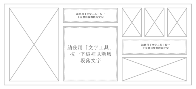

您可以從物件建立空的圖框精確剪裁框架,或是將圖框精確剪裁框架轉換回物件。建立空的圖框精確剪裁框架或文字框架,能方便您在新增內容之前先定義文件配置。若要取得有關文字框架的更多資訊,請參閱段落文字. 建立空的圖框精確剪裁框架之後,就可以新增內容。您也可以將內容新增到已包含其他物件的圖框精確剪裁框架。
建立空的圖框精確剪裁框架和文字框架,能方便您在新增內容之前先看到頁面配置。
