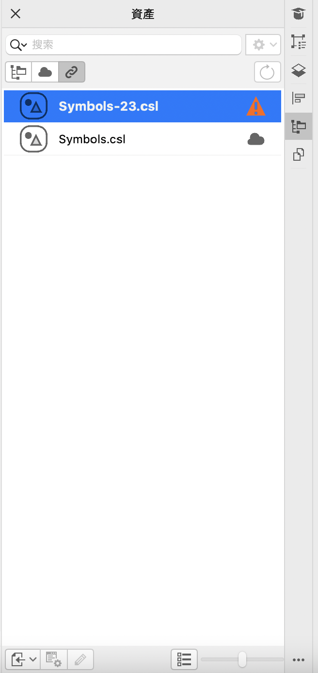

連結的資產」檢視。有兩個符號資料庫連結至文件。而第一個符號資料庫的連結中斷,需要還原。

還原符號資料庫已中斷的連結
按住 Control 再按一下連結中斷的符號資料庫,然後按一下「還原連結」。如果您還原的連結屬於本機上已移動或重新命名的符號資料庫,就會出現「還原」對話方塊,可讓您瀏覽至該符號資料庫。
備註:如果共用符號資料庫的擁有者已取消共用檔案,就無法復原連結。不過,您能夠以滑鼠右鍵按一下檔案,然後按一下「中斷連結」,從清單中移除該符號資料庫。
