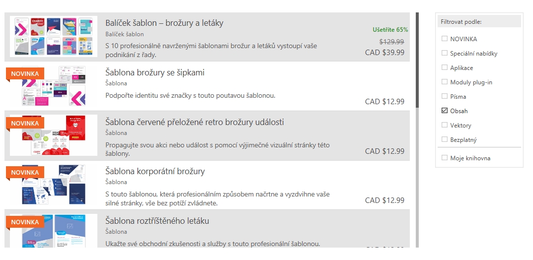

V dialogovém okně Získat další můžete stahovat aplikace a přídavné moduly i obsah, jako jsou balíčky výplní, balíčky obrázků (klipartů a fotografií) nebo balíčky písem přímo v aplikaci CorelDRAW. Výběr je rozšiřován o nově dostupné nabídky, jakmile jsou k dispozici. Některé položky jsou bezplatné a jiné je nutno zakoupit.

Klikněte na tlačítko Spustit na standardním panelu nástrojů a klikněte na tlačítko Získat další.
V okně Získat další můžete stahovat kliparty, fotografie, písma, aplikace a další obsah.
