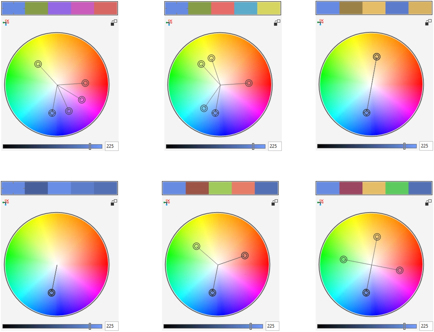

Příklady souladů barev vytvořených zcela od začátku pomocí následujících pravidel souladu: (nahoře) Analogový – s akcentem, Analogový, Doplňkový; (dole) Monochromatický, Triáda, Tetráda
Ikony ve složkách souladu zobrazují, že soulady barev jsou založeny na jiných pravidlech souladu. Shora dolů: Podobné – zdůrazněné, podobné, doplňkové, jednobarevné, čtyřbarevné a tříbarevné.
