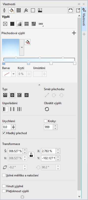

Vlastnosti výplně lze upravovat v ukotvitelném panelu.

4 Klikněte na počáteční uzel, otevřete výběr Barva uzlu na panelu vlastností a zvolte požadovanou barvu.
5 Klikněte na koncový uzel, otevřete výběr Barva uzlu na panelu vlastností a zvolte požadovanou barvu.
6 Jezdcem Středový bod nastavte střed mezi dvěma barvami.
7 Nyní můžete v ukotvitelném panelu Vlastnosti uložit výplň kliknutím na tlačítko Uložit jako novou nebo pokračovat v úpravách výplně jednou z operací v následující tabulce.
Akce
Postup
Změna průhlednosti barvy
Vyberte příslušný uzel a zadejte hodnotu do pole Průhlednost uzlu.
Přidání přechodové barvy
Dvakrát klikněte na barevný pruh, do kterého chcete uzel přidat. Když je vybrán nový uzel, otevřete výběr Barva uzlu a zvolte barvu.
Změna umístění přechodové barvy
Přetáhněte příslušný uzel do nového umístění nad barevným pruhem nebo zadejte hodnotu do pole Poloha uzlu v ukotvitelném panelu Vlastnosti.
Odstranění přechodové barvy
Dvakrát klikněte na příslušný uzel.
Vrácení, zrcadlení, opakování nebo obrácení výplně
Klikněte na tlačítko Arrangement (Uspořádání) na panelu vlastností a klikněte na jedno z následujících tlačítek:
Výchozí přechodová výplň
Opakování a zrcadlení
Opakovat
Klikněte na tlačítko Obrátit výplň na panelu vlastností.
Efekt opakování a zrcadlení je viditelný pouze tehdy, jestliže je výplň menší než objekt. Následující ilustrace ukazuje výchozí výplň (1), stejnou výplň po změně velikosti a s opakováním a zrcadlením (2), poté po změně velikosti a s opakováním (3) a po převrácení (4).
Určení, jak rychle přechodová výplň přejde z jedné barvy do druhé.
Zadejte hodnotu do pole Zrychlení na panelu vlastností.
Vytváření hladších barevných přechodů mezi uzly přechodové výplně
Klikněte na tlačítko Vyhlazení .
Zadejte způsob, kterým se barvy mezi dvěma uzly prolínají.
Vyberte oba požadované uzly nebo středový bod mezi nimi a v oblasti Výplň ukotvitelného panelu Vlastnosti a zvolte možnost směru přechodu:
Lineární barevný přechod prolne barvy podél rovné čáry od počáteční barvy přes další barvy napříč barevným kruhem až po koncovou barvu.
Barevný přechod po směru hodinových ručiček – prolne barvy v dráze podél barevného kruhu po směru hodinových ručiček.
Barevný přechod proti směru hodinových ručiček – prolne barvy v dráze podél barevného kruhu proti směru hodinových ručiček.
Ilustrace ukazuje následující možnosti barevného přechodu (zleva doprava): lineární barevný přechod, barevný přechod doprava, barevný přechod doleva.
Nastavení šířky a výšky výplně jako procenta šířky a výšky objektu
V ukotvitelném panelu Vlastnosti kliknutím na tlačítko se šipkou  v dolní části oddílu Výplň zobrazte další možnosti výplně a poté zadejte hodnoty do polí W a H.
Přesunutí středu výplně nahoru, dolů, doleva nebo doprava
Do polí X a Y zadejte hodnoty.
Naklonění výplně ve zvoleném úhlu
Zadejte hodnotu do pole Zkosit.
V tomto příkladu je výplň zkosená pod úhlem 15°.
Otočení postupu barev po směru nebo proti směru hodinových ručiček
Zadejte hodnotu do pole Otočit.
Povolení nesouměrného zkosení nebo roztažení výplně
Zaškrtněte políčko Volné měřítko a zkosení.
Použití vybrané výplně na protínající se oblasti sloučených objektů
Zaškrtněte políčko Vinutí výplně.
Další informace naleznete v tématu Kombinování objektů.
