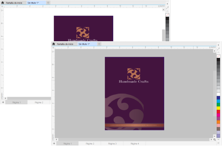

Puede cambiar el color del escritorio, el área que rodea la página de dibujo, para que se ajuste a sus documentos. Por ejemplo, si el documento contiene colores oscuros, puede cambiar el color del escritorio de blanco a gris para reducir el contraste.
Personalización del color del escritorio
