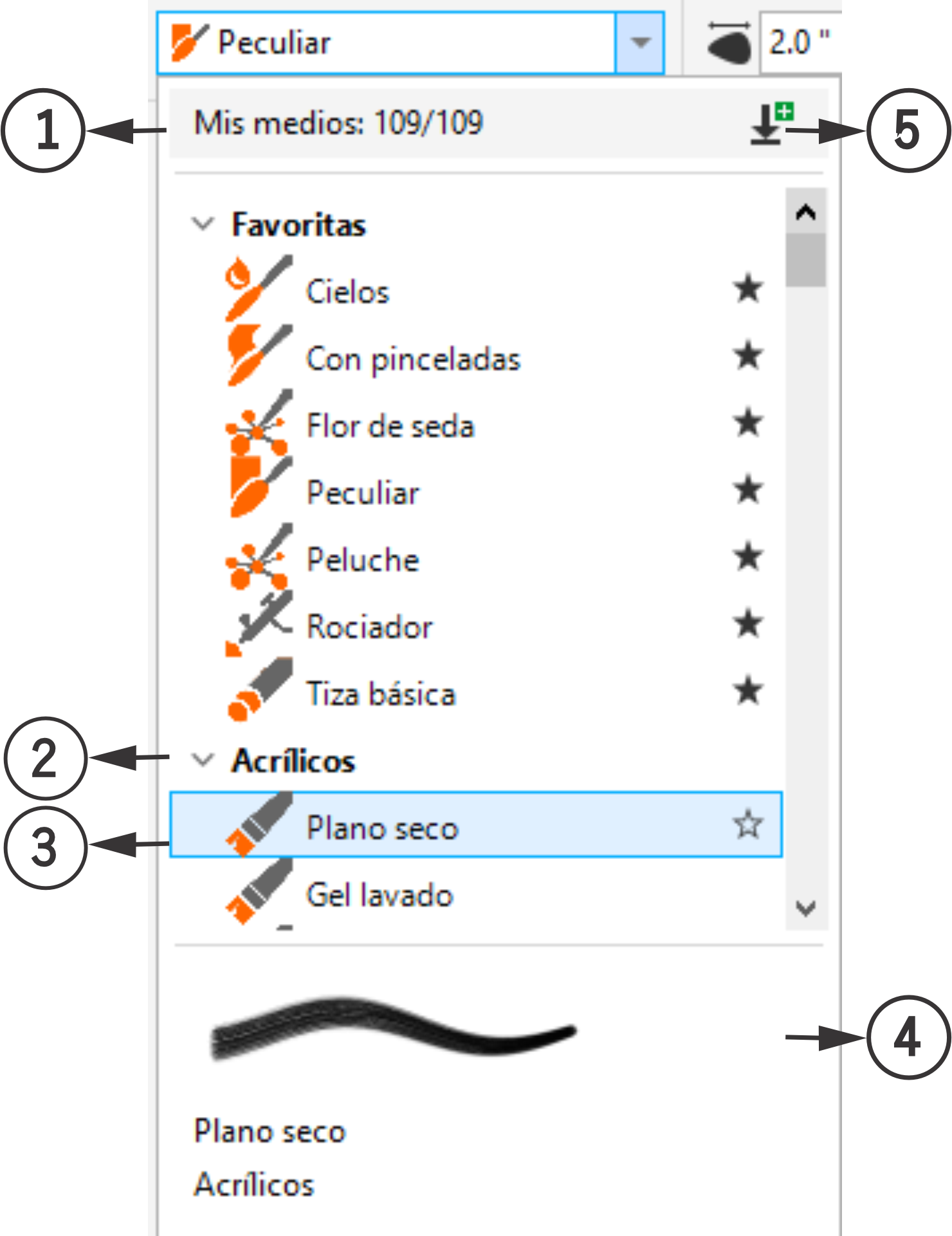

Puede explorar y seleccionar pinceles mediante el Selector de pincel situado en la barra de propiedades de la herramienta Pincel pictórico . La siguiente imagen muestra los componentes principales del Selector de pincel.
Los números con un círculo corresponden a los números en la siguiente tabla, la cual describe los controles principales del Selector de pincel.
Componente
Descripción
Recuento de Mis medios
Muestra el número total de pinceles disponibles. Al buscar pinceles, la cifra muestra el número de pinceles que coinciden con los criterios de búsqueda.
Categoría de pincel
Una categoría de pincel comprende pinceles agrupados en función de características y atributos comunes.
Estilo de pincel
Cada estilo de pincel dentro de una categoría representa un efecto o técnica artística particular. Por ejemplo, un estilo de pincel podría emular la pintura con acuarela, el esbozo a lápiz, el aerógrafo o la pintura al óleo.
Previsualización de trazo
Permite previsualizar el aspecto de las marcas de pincel
Botón Obtener más
Da acceso al cuadro de diálogo Obtener más, que permite descargar paquetes de pinceles
Las categorías de pincel inicialmente se encuentran expandidas y muestran todos los pinceles de una categoría a la vez. Sin embargo, puede contraer las categorías que no necesite para minimizar la necesidad de desplazarse y poder localizar fácilmente estilos concretos. Para obtener la previsualización de un trazo, pase el cursor sobre un estilo de pincel en el Selector de pincel y aparecerá una vista previa de la marca de pincel en la parte inferior del Selector de pincel.

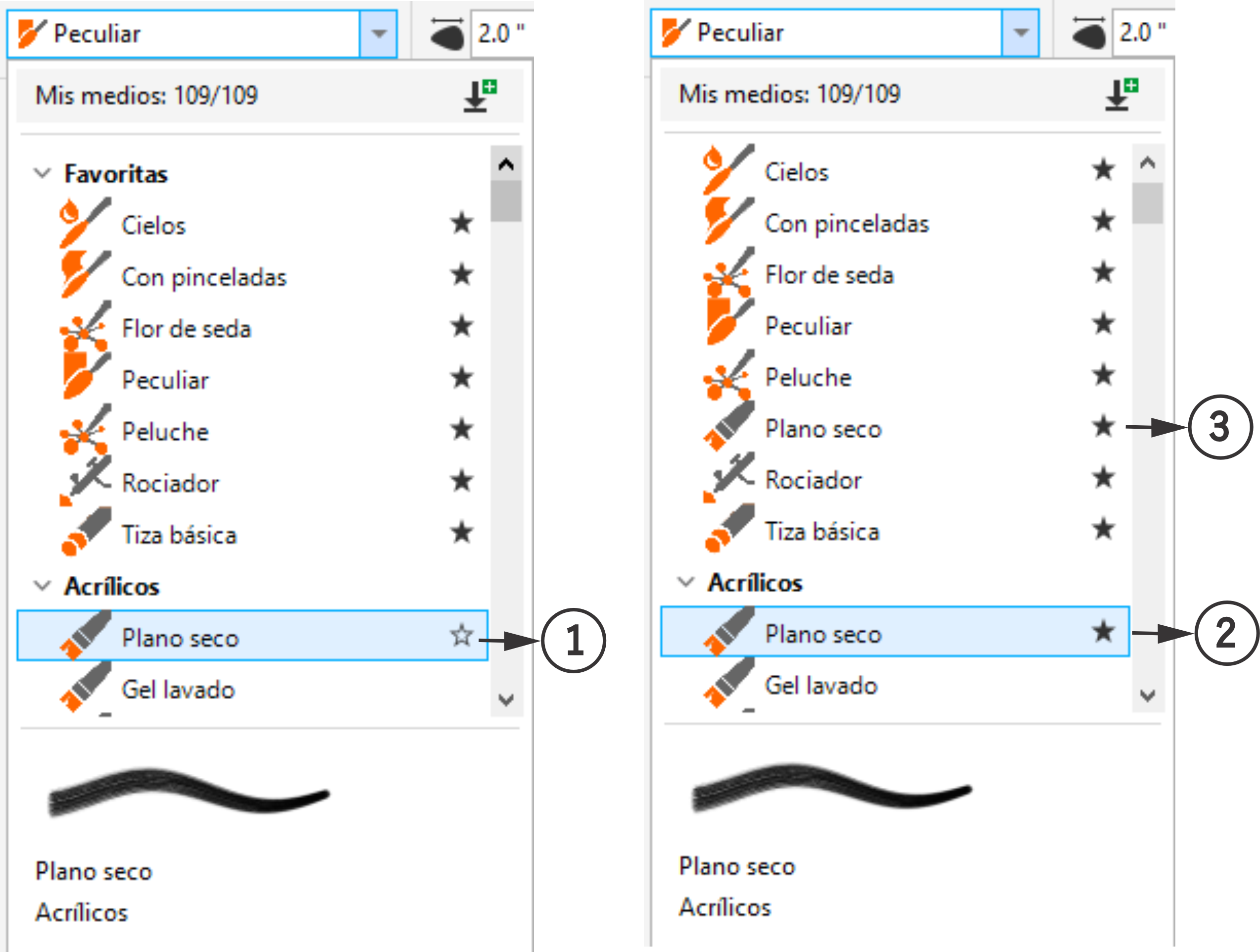

Cuando encuentre un pincel que le guste, puede marcarlo como favorito. Marcar los pinceles como favoritos le ayuda a encontrarlos fácilmente a medida que se agregan a la categoría Favoritos que aparece en la parte superior de la lista de pinceles. También puede eliminar un pincel de la lista de favoritos.
El pincel seleccionado (1) se marca como favorito (2) y se añade a la categoría Favoritos (3).
Para examinar pinceles
Volver Al Principio
1 En la caja de herramientas, haga clic en Pincel pictórico .
2 Abra el Selector de pincel de la barra de propiedades.
3 Pase el cursor sobre un estilo de pincel.
Aparece una vista previa de la marca de pincel en el panel de previsualización de Trazo.

Para marcar un pincel como favorito
Volver Al Principio
3 Pase el cursor sobre un estilo de pincel y haga clic en el botón Añadir a Favoritos , situado a la derecha del nombre del pincel.
Al restablecer el espacio de trabajo, la lista personalizada de pinceles favoritos se sustituirá por el conjunto predeterminado.
Para quitar un pincel de la lista de favoritos, haga clic en la herramienta Pincel pictórico de la caja de herramientas. Abra el Selector de pincel de la barra de propiedades. Pase el cursor sobre un estilo de pincel y haga clic en el botón Quitar de Favoritos , situado a la derecha del nombre del pincel. Si elimina todos los pinceles de sus favoritos, la categoría Favoritos no aparecerá en el Selector de pincel.
