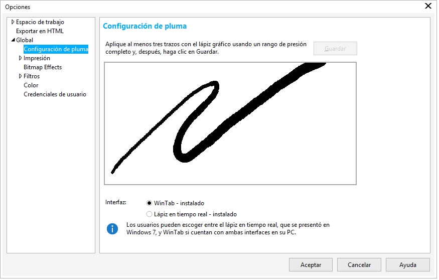

Si utiliza una tableta y lápices gráficos sensibles a la presión con CorelDRAW, la cantidad de presión que ejerza determinará el grosor de sus trazos. Cada persona emplea una fuerza o presión diferentes en cada trazo y puede definir la aplicación para que reconozca su trazo; para ello, ajuste la configuración de la pluma. Una configuración de la pluma adecuada resulta muy útil, sobre todo si ejerce poca presión. Si un trazo ligero no deja ninguna marca, ajuste la configuración de la pluma para aumentar la sensibilidad de herramientas específicas. Si hay cambios bruscos en el grosor de sus pinceladas, tiene que ajustar la configuración de la pluma en la página Configuración de pluma del cuadro de diálogo Opciones. Puede guardar la configuración de pluma como ajustes preestablecidos para utilizarlos posteriormente.
Puede ajustar la configuración de la pluma para que reconozca su trazo.

Para ajustar la configuración de pluma
Volver Al Principio
1 Haga clic en Herramientas Opciones CorelDRAW.
2 En el panel izquierdo del cuadro de diálogo que aparece, haga clic en Configuración de pluma.
3 Use su pluma o lápiz digital para realizar tres trazos como mínimo y vaya aplicando de menos a más presión.
Para guardar los ajustes como predeterminados, haga clic en Guardar.
Cómo seleccionar una interfaz para tableta y lápiz gráfico
Volver Al Principio
3 Elija una de las siguientes opciones de la tableta:
WinTab : se recomienda para tabletas y lápices gráficos o dispositivos compatibles con Wacom.
Lápiz en tiempo real: se recomienda para tabletas o dispositivos que utilizan la interfaz RTS.
