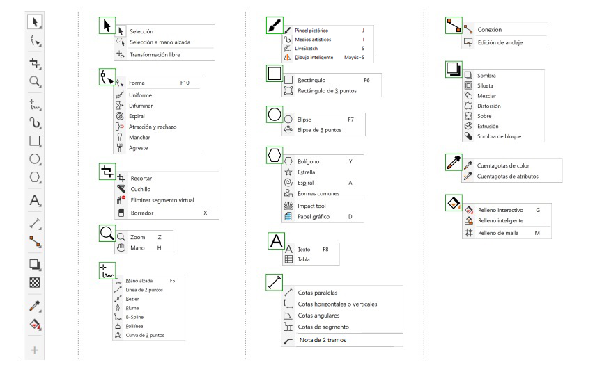

Localizar herramientas
La siguiente ilustración muestra todos los menús laterales de la caja de herramientas CorelDRAW predeterminada y puede ayudarle a ubicar las herramientas de manera más sencilla.
Para mostrar u ocultar la caja de herramientas, haga clic en Ventana Barras de herramientas Caja de herramientas.
Para mostrar u ocultar herramientas de la caja de herramientas, haga clic en el botón Personalización rápida , y active o desactive las casillas de verificación correspondientes. Si desea obtener más información, consulte la sección Personalizar la caja de herramientas.
La siguiente tabla contiene una descripción de las herramientas que puede encontrar en la caja de herramientas de CorelDRAW.
