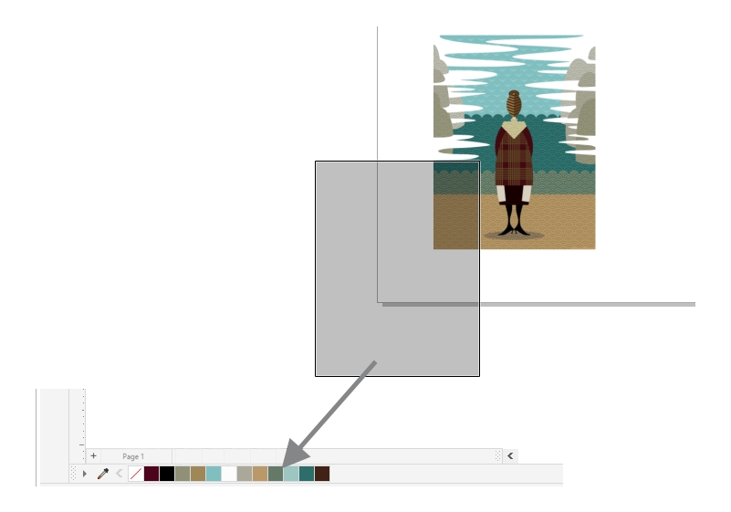

Faites glisser une image bitmap vers la palette du document pour ajouter des couleurs.

Ajouter plusieurs couleurs à partir d’une image ou d’un objet en les faisant glisser
Faites glisser une image ou un objet depuis la fenêtre de dessin vers la palette du document.

Lorsque vous faites glisser la plupart des objets vectoriels vers la palette, les couleurs de tous les objets sont ajoutées à la palette. Lorsque vous faites glisser une image bitmap, vous pouvez indiquer le nombre de couleurs que vous souhaitez ajouter à la palette. Si un objet comporte une surface dégradée, à texture ou à motif, seules les couleurs définies lors de la création de la surface sont prises en charge. Les couleurs des surfaces PostScript ne sont pas prises en charge.
