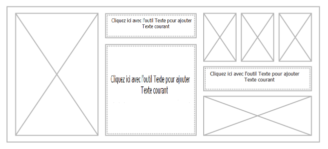

Vous pouvez créer un contenant PowerClip vide à partir d’un objet ou reconvertir un contenant PowerClip en objet. Il s’avère utile de créer des contenants PowerClip ou des encadrés de texte vides lorsque vous souhaitez définir la mise en page de votre document avant d’ajouter le contenu. Pour plus d’informations sur les encadrés de texte, reportez-vous à la section Paragraphe de texte. Après avoir créé un contenant PowerClip vide, vous pouvez y ajouter du contenu. Vous pouvez également ajouter du contenu à un contenant PowerClip qui contient déjà un autre objet.
Créer des contenants PowerClip et des encadrés de texte vides est utile lorsque vous souhaitez visualiser votre mise en page avant d’ajouter le contenu.

Pour créer un contenant PowerClip vide
Retour Au Début
1 Sélectionnez un objet à utiliser comme contenant.
2 Cliquez sur Objet PowerClip Créer un contenant PowerClip vide.
Vous pouvez avec cliquer-droit sur l’objet, choisir Type de contenant, puis cliquer sur Créer un contenant PowerClip vide.
Vous pouvez également cliquer sur le bouton Contenant PowerClip de la barre d’outils Disposition. Pour ouvrir la barre d’outils Disposition, cliquez sur Fenêtre Barres d’outils Disposition.
