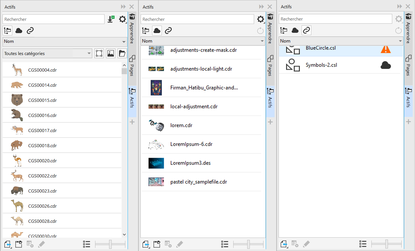

Le menu fixe Ressources fournit trois vues pour vous aider à travailler avec votre contenu. La vue Ressources locales et réseau affiche les images vectorielles et bitmap, ainsi que les autres ressources stockées dans des dossiers locaux ou en réseau. La vue Ressources Cloud affiche les fichiers de votre dossier Cloud, y compris les fichiers de la bibliothèque de symboles partagés avec vous. La vue Ressources liées affiche les bibliothèques de symboles liées au document actif.
Le menu fixe Ressources remplace le menu fixe Contenu CONNECT des versions antérieures.
Vues de gauche à droite : Ressources locales et réseau, ressources Cloud, ressources liées
Vous pouvez afficher le nom complet et l’emplacement d’une ressource dans n’importe quelle vue.
Les ressources peuvent être affichées sous forme de liste de titres ou de noms de fichiers, si les titres ne sont pas disponibles) accompagnés de miniatures (affichage par défaut) ou sous forme de grille de miniatures. Vous pouvez également agrandir ou réduire la taille des miniatures de ressources.

Ressources enregistrées dans des dossiers locaux et réseau
Cliquez sur le bouton Ressources locales et réseau .
Fichiers enregistrés ou partagés dans votre dossier Cloud
Cliquez sur le bouton Ressources Cloud .
Si vous n’êtes pas connecté au Cloud, vous serez invité à vous connecter pour accéder à vos fichiers Cloud.
Bibliothèques de symboles liées
Cliquez sur le bouton Ressources liées .
