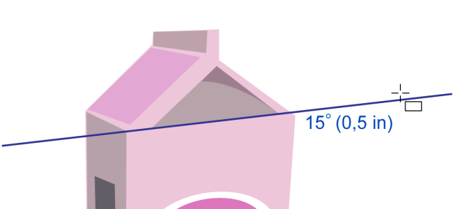

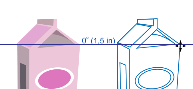

Mentre si trascina un oggetto lungo una guida dinamica, è possibile visualizzare la distanza dell'oggetto dal punto di aggancio utilizzato per creare la guida dinamica, che consente di posizionare l'oggetto con precisione. È possibile utilizzare le guide dinamiche per posizionare gli oggetti rispetto ad altri oggetti in fase di disegno. È anche possibile visualizzare le guide dinamiche intersecanti e quindi posizionare un oggetto al punto di intersezione.
Guida dinamica tirata da un nodo nell'oggetto di sinistra. Il suggerimento su schermo accanto al nodo visualizza l'angolazione delle guide dinamiche (0º) e la distanza tra il nodo e il puntatore (1,5 pollici). L'oggetto di destra è stato trascinato lungo le guide dinamiche e posizionato con precisione a 1,5 pollici di distanza dal nodo utilizzato per generare la guida dinamica.
Le guide dinamiche contengono separazioni invisibili dette segni di graduazione intorno a cui gravita il puntatore. I segni di graduazione consentono di spostare con precisione gli oggetti lungo una guida dinamica. È possibile regolare la spaziatura tra i segni di graduazione in base alle proprie esigenze e disattivare l'aggancio ai segni di graduazione. È possibile impostare opzioni diverse per le guide dinamiche. Ad esempio, è possibile scegliere di visualizzare le guide dinamiche su uno o più angoli predefiniti, oppure su angoli personalizzati specificati dall'utente. È possibile visualizzare un'anteprima delle impostazioni di angolazione. È anche possibile personalizzare il colore e lo stile linea delle guide dinamiche. Quando una guida dinamica non è più necessaria in un determinato angolo, è possibile eliminare le impostazioni di angolazione. È anche possibile visualizzare le guide dinamiche che rappresentano estensioni di segmenti di linea.

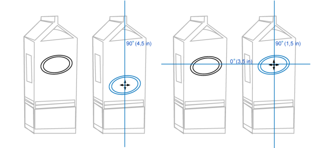

Nell'esempio seguente vengono utilizzate guide dinamiche intersecanti per posizionare un'ellisse.
Innanzitutto, l'ellisse è stata trascinata dal suo punto di ancoraggio centrale (sinistra) verso il bordo dell'altra confezione, quindi è stata trascinata verso destra per visualizzare una guida dinamica (destra).
Successivamente, l'ellisse è stata trascinata sul bordo della confezione e quindi verso il basso per visualizzare un'altra guida dinamica (a sinistra). Infine, l'ellisse è stata posizionata al punto di intersezione delle guide dinamiche (a destra).
