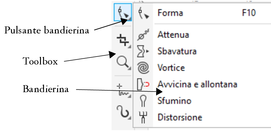

La casella degli strumenti contiene gli strumenti per disegnare e modificare le immagini. Alcuni strumenti sono visibili per impostazione predefinita, mentre altri sono raggruppati in bandierine. Le bandierine permettono di visualizzare una serie di strumenti di CorelDRAW. La bandierina è indicata da una piccola freccia posta nell'angolo inferiore destro dei pulsanti della casella degli strumenti. Per accedere agli strumenti di una bandierina, fare clic sulla freccia. Dopo aver aperto un menu bandierina, è possibile esaminare facilmente i contenuti degli altri menu bandierina posizionando il puntatore del mouse sui pulsanti della casella degli strumenti che dispongono della freccia nell'angolo inferiore destro.
Se nell'area di lavoro si fa clic sul pulsante bandierina dello strumento Modellazione, viene visualizzata la bandierina Strumenti Modifica forma

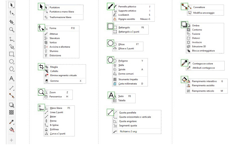

Individuare gli strumenti
Nella seguente figura vengono visualizzate tutte le bandierine nella casella degli strumenti CorelDRAW predefinita. Inoltre, consente di individuare gli strumenti più facilmente.
Per attivare e disattivare la visualizzazione della casella degli strumenti, fare clic su Finestra Barre degli strumenti Casella degli strumenti.
Per nascondere o visualizzare strumenti nella casella degli strumenti, fare clic sul pulsante Personalizzazione rapida , quindi selezionare o deselezionare le caselle di controllo corrispondenti. Per ulteriori informazioni, consultare Personalizzare la casella degli strumenti.
Nella tabella seguente vengono presentate le descrizioni degli strumenti della casella degli strumenti di CorelDRAW.
