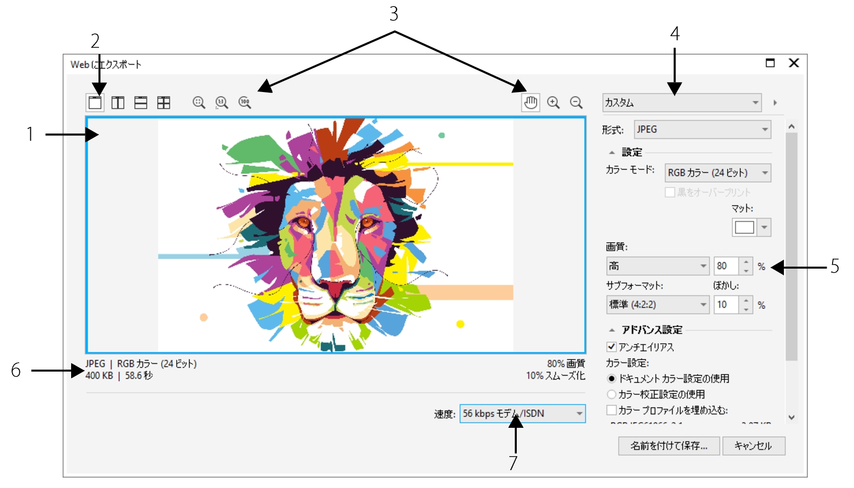

CorelDRAW では、ドキュメントを次の Web 対応ファイル形式にエクスポートできます: GIF、PNG、JPEG、および WEBP
エクスポート オプションを指定すると、設定を最大 4 つまで使用して、イメージをプレビューできます。ファイル形式、プリセット設定、ダウンロード速度、圧縮、ファイル サイズ、画質、およびカラー範囲の比較も可能です。また、プレビュー ウィンドウ内でズームスクロールを行うことで、プレビューを詳しく調べることもできます。
コンポーネント
説明
1.プレビュー ウィンドウ
ドキュメントのプレビューを表示します。
2.プレビュー モード
単一または分割フレームでの調整をプレビューできます。
3.ズーム/スクロールのツール
プレビュー ウィンドウに表示されたドキュメントの内外をズームし、100% 以上のズーム レベルで表示されたイメージをスクロールして、イメージをプレビュー ウィンドウに合わせることができます。
4.プリセット リスト ボックス
ファイル形式のプリセット設定を選択できます。
5.エクスポート設定
カラー、表示オプション、サイズなどのエクスポート設定をカスタマイズできます。
6.形式情報
ファイル形式情報を表示して、各プレビュー フレームに使用できます。
7.速度リスト ボックス
ファイルを保存するためのインターネットの速度を選択できます。
