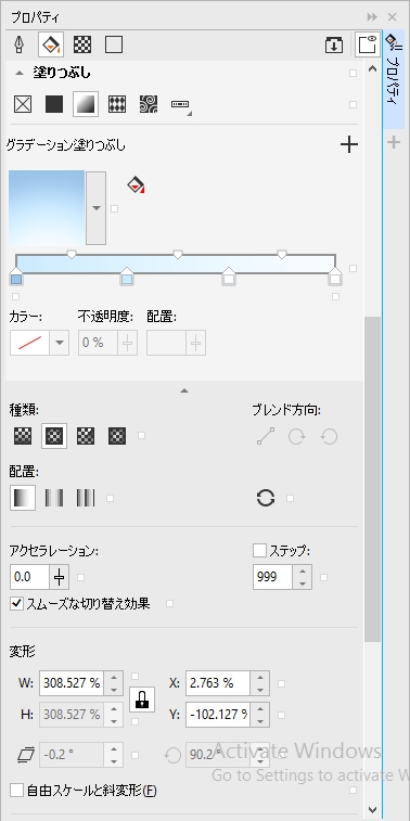

グラデーション塗りつぶしは、必要に応じて変更したり、ゼロから独自に作成したりできます。グラデーション塗りつぶしでは、2 色以上のカラーを使用でき、カラーが変化する場所を指定できます。塗りつぶしのカラー ブレンドの方向、塗りつぶしの角度、中心点、中心などの塗りつぶし属性を指定できます。また、塗りつぶしの幅と高さをオブジェクトの幅と高さの比率に合わせて設定することもできます。加えて、塗りつぶしのスムーズ化、斜変形、回転、繰り返し、ミラー化もできます。
塗りつぶしのプロパティは、[プロパティ] ドッキング ウィンドウを使用して編集できます。
[プロパティ] ドッキング ウィンドウで、[塗りつぶし] セクションの下部にある矢印ボタン  をクリックして、表示されていない塗りつぶしオプションを表示し、[W] および [H] ボックスに値を入力します。
塗りつぶしの中心を上下左右に移動する
[X] ボックスと[Y] ボックスに値を入力します。
塗りつぶしを指定角度だけ傾ける
[斜変形] ボックスに値を入力します。
この例では塗りつぶしが 15 度斜変形されています。
カラーの変化を時計回りまたは反時計回りに回転する
[回転] ボックスに値を入力します。
塗りつぶしが不均衡に傾斜または伸張して見えることを許容する
[自由スケールと斜変形] チェック ボックスをオンにします。

2 [プロパティ] ドッキング ウィンドウで、[塗りつぶし] セクションの下部にある矢印ボタン をクリックし、表示されていない塗りつぶしオプションを表示します。
3 [ステップ] チェック ボックスをオフにしてグラデーションのステップをロック解除し、[ステップ] ボックスに値を入力します。
値が大きいほど、カラー間の変化が滑らかになります。
