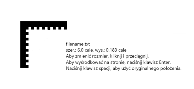

Wskaźnik importowania tekstu umożliwia umieszczenie tekstu na stronie rysunku.
Tekst można zaimportować do zaznaczonej ramki lub — jeśli ramka nie została wybrana — automatycznie wstawić do nowej ramki tekstu w oknie dokumentu. Przy ustawieniach domyślnych ramki tekstu zachowują ten sam rozmiar, bez względu na to, ile tekstu jest do nich dodawane. Tekst, który nie mieści się w ramce, jest ukrywany, a ramka zmienia kolor na czerwony do momentu jej powiększenia lub połączenia z inną ramką tekstu. Rozmiar tekstu można dopasować w taki sposób, aby tekst idealnie mieścił się w ramce. Więcej informacji można znaleźć w sekcji Połączenie i łączenie ramki tekstu akapitowego.

Ustaw wskaźnik importowania na stronie rysunku i kliknij.
Kliknij i przeciągnij na stronie rysunku, aby określić rozmiar ramki tekstu.
Naciśnij klawisz Spacja, aby umieścić zaimportowany tekst w domyślnej lokalizacji.
