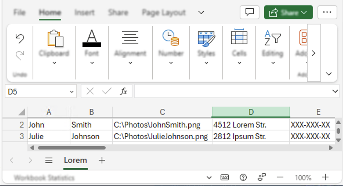

W tym przykładzie pliku źródła danych Excel Workbook (XLSX) każdy rekord zawiera imię, nazwisko, zdjęcie, adres i numer telefonu. Każdy element w obrębie kolumny, np. „ul. Warszawska 1" i „ul. Poznańska 3", jest rozpoznawany jako pole.

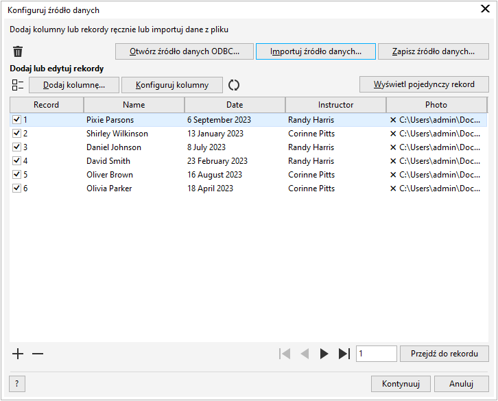

Gdy otwierasz okno dialogowe Konfiguruj źródło danych lub synchronizujesz ze źródłem danych, aplikacja zatwierdza ścieżki. „X" przed nazwą pliku oznacza, że ścieżka pliku jest nieprawidłowa lub nie można znaleźć pliku w określonej lokalizacji.
CorelDRAW pozwala dodawać i usuwać kolumny oraz zmieniać ich nazwy. Po ręcznym dodaniu kolumny domyślnie nie ma żadnych rekordów. Jeśli chcesz automatycznie wypełnić kolumnę danymi, możesz importować kolumnę z pliku źródła danych. Więcej informacji na temat importowania kolumn można znaleźć w sekcji Aby zaimportować kolumnę z pliku źródła danych.
Można dodawać i usuwać rekordy oraz edytować pola w rekordach. Wszystkie rekordy są zaznaczane domyślnie, ale jeśli chcesz użyć danych tylko z konkretnych rekordów, możesz szybko usunąć zaznaczenie wszystkich rekordów, a następnie zaznaczyć tylko te, których potrzebujesz. Ponadto możesz dodawać rekordy do listy zaznaczonych rekordów podczas przeglądania rekordów w widoku jednego rekordu (Wyświetl pojedynczy rekord).
W zależności od preferencji i wymagań możesz wyświetlić jeden rekord lub wiele rekordów naraz. Jeśli chcesz przejrzeć cały zestaw danych lub porównać informacje z różnych rekordów, możesz użyć trybu wyświetlania, który wyświetli wszystkie rekordy (Wyświetl wszystkie rekordy). Gdy musisz się skupić na konkretnym rekordzie, tryb wyświetlania pojedynczego rekordu (Wyświetl pojedynczy rekord) zapewnia prosty i przejrzysty interfejs, minimalizując rozproszenie spowodowane informacjami zawartymi w innych rekordach.
CorelDRAW oferuje kilka metod poruszania się między rekordami i ich lokalizowania. Aby szybko znaleźć potrzebne informacje, możesz przewijać rekordy, przeszukiwać listy lub przejść bezpośrednio do określonego rekordu.

Możesz też utworzyć źródło danych w arkuszu kalkulacyjnym, np. Microsoft Excel. Aby wskazać, że kolumna zawiera ścieżki pliku, dodaj na początku symbol „@" przed nazwą kolumny, poprzedzony symbolem pojedynczego cudzysłowu (apostrofu) „" jako znakiem modyfikacji. Przykład:
’@Zdjęcie

Aby utworzyć plik źródła danych za pomocą programu CorelDRAW
Na poczatek
1 Kliknij kolejno pozycje Plik Wydruk seryjny Utwórz/Załaduj pola scalane.
2 W oknie dialogowym Konfiguruj źródło danych kliknij Dodaj kolumnę.
3 W oknie dialogowym Dodaj kolumnę wpisz nazwę kolumny w polu Nazwa.
4 Wykonaj zadanie opisane w poniższej tabeli.
Aby utworzyć
Wykonaj następujące czynności
Kolumna tekstowa
Włącz opcję Tekst w obszarze Typ.
Kolumna numeryczna
Włącz opcję Numeryczny w obszarze Typ. W obszarze Opcje pola numerycznego można zastosować formatowanie do danych w polu numerycznym, wybierając format z pola listy Format, i automatycznie zwiększyć wartość w polu numerycznym, włączając opcję Wartość ciągłego przyrostu i określając początkowe i końcowe wartości w odpowiednich polach.
Uwaga: w programie CorelDRAW dostępne są różne formaty numeryczne. Format X.0 na przykład odzwierciedla wartość 1 w postaci 1.0; format 00X przedstawia wartość 1 jako 001.
Kolumna, która zawiera ścieżki
Włącz opcję Ścieżka w obszarze Typ.
5 Kliknij Dodaj.
Powtórz kroki 2–5, aż dodasz wszystkie pożądane kolumny.
6 Kliknij przycisk Dodaj rekord i wpisz dane w polach odpowiadających temu rekordowi.
Powtórz ten krok dla każdego rekordu.
7 Kliknij przycisk Kontynuuj, aby przejść do następnego kroku w procesie scalania danych i utwórz formularz dokumentu. Więcej informacji można znaleźć w sekcji Aby utworzyć formularz dokumentu.
Uwaga: kliknięcie przycisku Anuluj spowoduje zamknięcie okna dialogowego Konfiguruj źródło danych bez zapisania zmian. Jeśli chcesz zachować dane, ale odłożyć tworzenie formularza dokumentu i scalanie danych na później, kliknij przycisk Kontynuuj i zamknij okno dialogowe Konfiguruj źródło danych.
