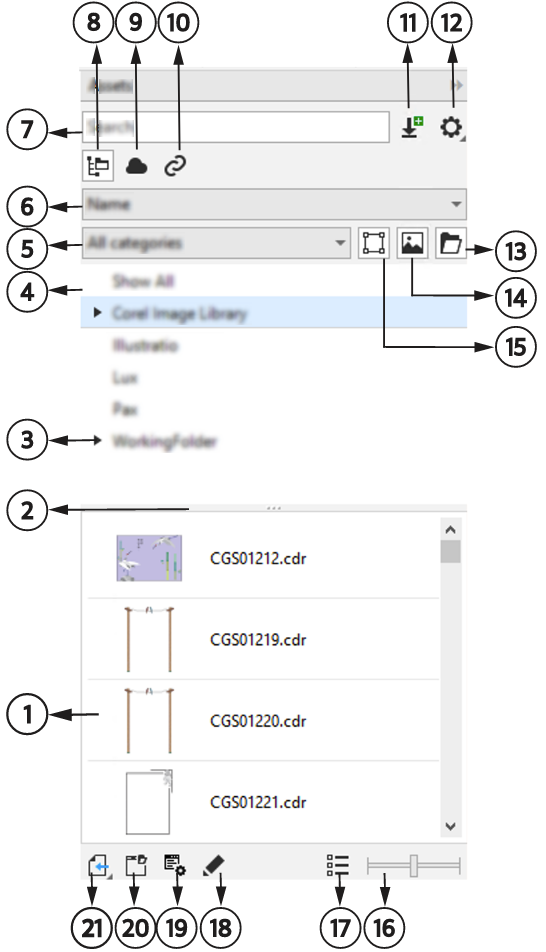

Explorar a janela de encaixe Ativos
A imagem abaixo mostra os principais componentes da janela de encaixe Ativos na exibição Ativos locais e de rede.
Parte
Descrição
1. Painel Conteúdo
Permite exibir miniaturas de arquivos de conteúdo.
2. Barra de redimensionamento
Permite redimensionar os painéis Conteúdo e Pastas
3. Painel Pastas
Exibe o conteúdo em uma estrutura hierárquica de pastas parecida com uma árvore
4. Mostrar tudo
Permite explorar o conteúdo em todas as pastas, incluindo bibliotecas padrão, bem como pastas e subpastas adicionadas pelo usuário
5. Filtrar conteúdo
Permite filtrar conteúdo por categoria
6. Classificar conteúdo
Permite classificar o conteúdo por nome e data, bem como exibir suas imagens favoritas
7. Caixa Pesquisar
Permite pesquisar arquivos utilizando termos de busca.
8. Ativos locais e de rede
Permite acessar imagens vetoriais e de bitmap e outros ativos armazenados em pastas locais ou de rede
9. Ativos da nuvem
Permite acessar arquivos em sua pasta Nuvem, incluindo arquivos da biblioteca de símbolos que são compartilhados com você
10. Ativos vinculados
Permite acessar as bibliotecas de símbolos vinculadas ao documento ativo
11. Obter mais
Permite acessar a caixa de diálogo Obter mais, que possibilita baixar aplicativos e plug-ins, além de conteúdo, como pacotes de preenchimento, pacotes de imagens (clipart e fotos) e pacotes de fontes de CorelDRAW
12. Opções
Permite acessar os seguintes comandos de menu:
• Modo de seleção de uma única pasta — permite alternar entre a seleção de uma única pasta e a seleção de várias pastas no painel Pastas
• Procurar repetidamente — permite procurar ou pesquisar todos os itens na pasta e subpastas selecionadas
• Adicionar pasta — permite adicionar um local ao painel Pastas
• Procurar — permite alterar o local de uma pasta
• Abrir o local da pasta — permite abrir rapidamente um local de pasta no Explorador de arquivos sem a necessidade de navegar manualmente até ele
• Reindexar pasta — permite indexar uma pasta para exibição, navegação e pesquisa mais rápidas
• Renomear — permite renomear uma pasta no painel Pastas
• Remover da lista — permite remover um local do painel Pastas
• Ajuda — permite acessar o tópico de ajuda sobre gerenciamento de ativos
13. Procurar nas pastas
Permite alternar entre exibir e ocultar o painel Pastas ao visualizar ativos locais e de rede
14. Mostrar imagens de rasterizadas
Permite ocultar ou mostrar clipart e gráficos vetoriais no painel Conteúdo
15. Mostrar imagens vetoriais
Permite ocultar ou mostrar fotos e outros bitmaps no painel Conteúdo
16. Controle deslizante Tamanho da miniatura
Permite ajustar o tamanho de miniaturas no painel Conteúdo
17. Visualização em miniatura
Permite alternar entre exibição de lista e de grade no painel Conteúdo
18. Editar
Permite abrir e editar uma imagem
19. Propriedades
Permite marcar, excluir e editar as propriedades de um ativo local ou de rede
20. Abrir o local da pasta
Permite abrir um local de pasta no Explorador de arquivos
21. Importar
Permite importar conteúdo no documento ativo
