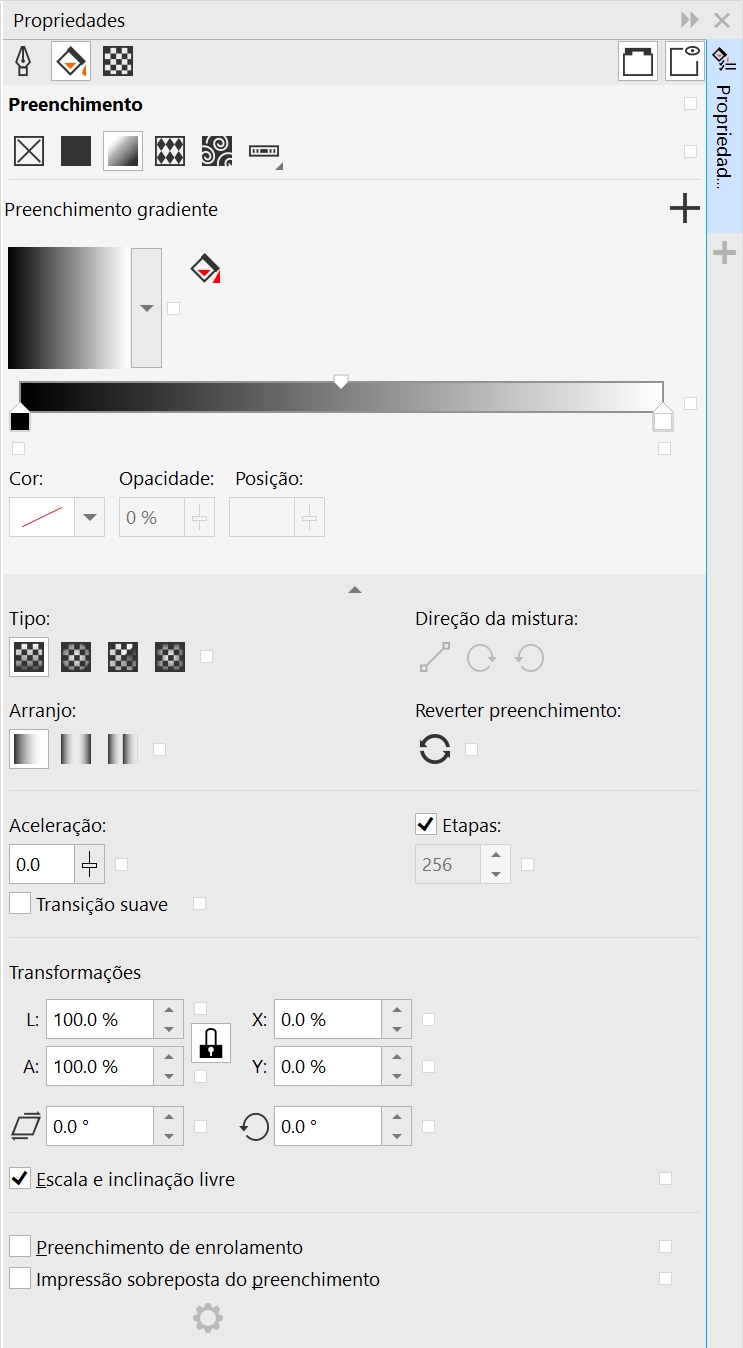

Você pode editar propriedades do preenchimento pela janela de encaixe.

Selecione os dois nós ou o ponto médio entre eles e, na área Preenchimento da janela de encaixe Propriedades, escolha uma opção de direção da mistura:
• Mistura de cores linear — mistura cores ao longo de uma linha reta, começando na cor inicial e continuando pela roda de cores até a cor final.
• Mistura de cores em sentido horário — mistura as cores ao longo de um caminho no sentido horário em torno da roda de cores.
• Mistura no sentido anti-horário de cores — mistura as cores ao longo de um caminho no sentido anti-horário em torno da roda de cores.
As seguintes opções de mistura de cores são ilustradas abaixo, da esquerda para a direita: Mistura de cor linear, mistura de cores no sentido horário, mistura de cores no sentido anti-horário.
Configure a largura e altura do preenchimento como uma porcentagem da largura e altura do objeto.
Na janela de encaixe Propriedades, clique no botão de seta no final da seção Preenchimento para exibir mais opções de preenchimento, e em seguida digite os valores nas caixas W e H.
Mover o centro do preenchimento para acima, abaixo, esquerda ou direita
Digite valores nas caixas X e Y.
Inclinar o preenchimento em um ângulo especificado
Digite um valor na caixa Inclinar.
Neste exemplo, o preenchimento é inclinado a 15 graus.
Girar a progressão de cores no sentido horário ou anti-horário
Digite um valor na caixa Girar.
Permitir que o preenchimento seja defasado ou esticado desproporcionalmente
Ative a caixa de seleção Liberar escala e defasagem.
Aplique o preenchimento selecionado à área de interseção de objetos combinados.
Ative a caixa de seleção Enrolamento de preenchimento.
Para obter mais informações, consulte Combinar objetos.
Deixe a impressão de preenchimento acima das cores subjacentes.
Ative a caixa de seleção Impressão sobreposta.

2 Na janela de encaixe Propriedades, clique no botão de seta no final da seção Preenchimento para exibir mais opções de preenchimento.
3 Desative a caixa de seleção Etapas para desbloquear as etapas de fonte e digite um valor na caixa Etapas.
Números mais elevados criam uma transição mais suave entre as cores.
Quando a caixa Etapas de gradação estiver bloqueada, o número de etapas no preenchimento de gradação impresso é determinado pelo valor especificado na caixa de diálogo Imprimir. Para obter informações sobre as etapas do preenchimento de gradação para impressão, consulte Ajustar trabalhos de impressão.
