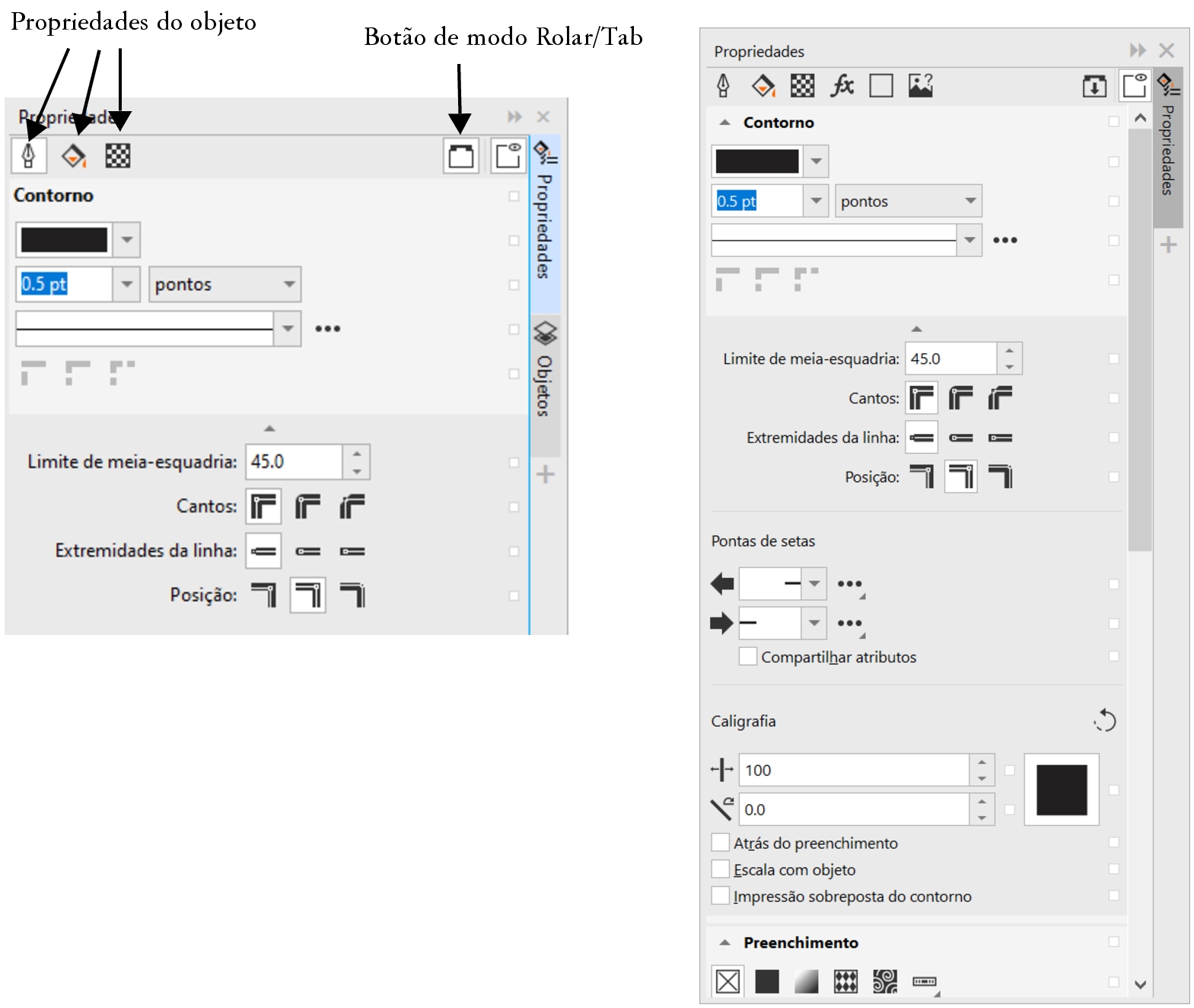

Neste exemplo, a janela de encaixe Propriedades exibe as propriedades editáveis de um retângulo selecionado no modo Tab (à esquerda) e modo Rolar (à direita).

Clique no botão correspondente no topo da janela de encaixe.
Alternar entre o modo Rolar e Tab
Clique no botão Modo Rolar/Tab.
Exibir ou ocultar os indicadores de estilo
Clique no botão Indicador de estilo.
