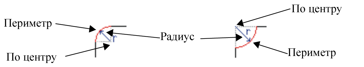

При рисовании закругленных углов и углов с выемками или фасками нужно указать размер угла. Размер закругленного или угла с выемкой — это его радиус. Радиус измеряется от центра кривой до ее периметра. Больший размер угла означает большее скругление или более глубокую выемку.
Слева направо: радиус закругленного угла и радиус угла с выемкой.

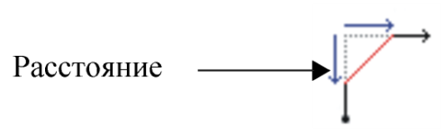

Размер угла с фаской — это расстояние от места начала фаски до исходного угла. Больший размер угла означает большую длину фаски.
