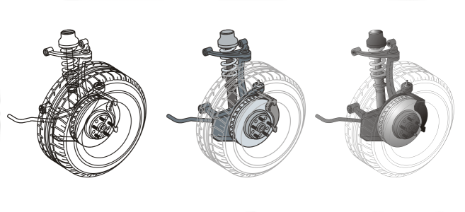

Der Anzeigemodus beeinflusst, wie viel Zeit zum Öffnen oder Anzeigen einer Zeichnung auf dem Bildschirm benötigt wird. So kann z. B. eine in der Umrissansicht angezeigte Zeichnung schneller aktualisiert bzw. geöffnet werden als eine Zeichnung im Modus „Überdruckungen simulieren".
Von links nach rechts: Die Ansichten Umriss, Entwurf und Erweiterte
