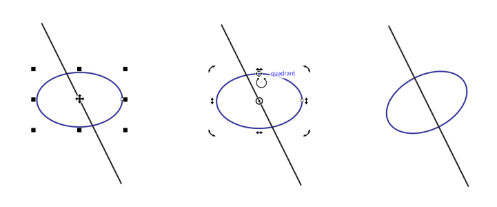

Eine Ellipse hat eine Nebenachse (kürzester Durchmesser) und eine Hauptachse (größter Durchmesser). In technischen Illustrationen muss oft die Nebenachse einer Ellipse an einer Linie ausgerichtet werden, wobei die Hauptachse in einem 90°-Winkel auf die Linie trifft. Sie können dazu einen Quadrantenpunkt der Ellipse an der Linie einrasten lassen.

So richten Sie eine Ellipse an einer Linie aus Nach oben
Von links nach rechts: Rasten Sie den Mittelpunkt der Ellipse an der Linie ein. Klicken Sie, um die Drehbearbeitungspunkte anzuzeigen, und verschieben Sie den Quadrantenpunkt, bis er an der Linie einrastet. Endresultat.
