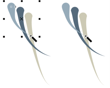

Corel DESIGNER stellt voreingestellte Linien bereit, mit denen Sie breite Striche in vielen verschiedenen Formen zeichnen können. Nachdem Sie eine voreingestellte Linie gezeichnet haben, können Sie ihr eine Füllung zuweisen. Weitere Informationen zum Zuweisen von Füllungen finden Sie unter Füllungen.

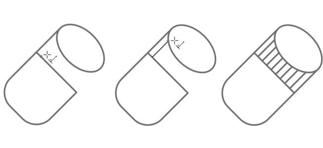

So zeichnen Sie tangentiale Linien Nach oben
Tangentiale Linien zeichnen
Der Modus „Tangentiale 2-Punkt-Linie" kann zum Zeichnen der Seiten eines Zylinders verwendet werden.
