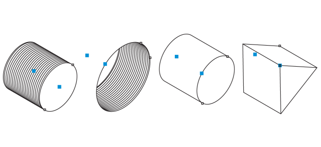

Bei Prismen können Sie die Anzahl der Seiten der Grundflächen festlegen.
Beispiele für projizierte Formen

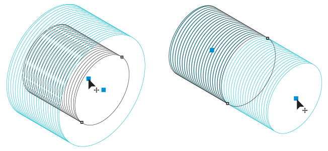

| So passen Sie eine projizierte Form mithilfe der Steuerpunkte an |
| 1 . | Klicken Sie mit einem Hilfsmittel für projizierte Formen auf die Form. |
| 2 . | Führen Sie eine der folgenden Aufgaben durch: |
Anpassen des Radius (links) und der Länge (rechts) einer Gewindeform mithilfe der Steuerpunkte
