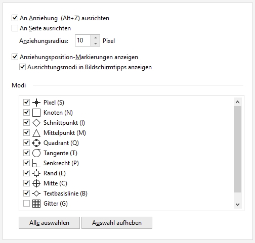

Anziehung ist der Vorgang, bei dem der Mauszeiger von einem Einrastpunkt angezogen wird. Einrastpunkte sind präzise mathematische Zeichenkoordinaten. Wenn sich der Mauszeiger einem Einrastpunkt nähert, wird die Anziehungsquelle des Einrastpunkts hervorgehoben. Die Markierung identifiziert den Einrastpunkt als Ziel, auf das sich der Mauszeiger ausrichten wird. Einrastpunkte werden auch Anziehungskandidaten genannt.
Das Anziehungsfeld der einzelnen Einrastpunkte hat einen standardmäßigen Radius von 10Bildschirmpixeln (nicht Dokumentpixeln). Wenn der Mauszeiger in ein Anziehungsfeld gerät, wird um den Punkt herum ein Anziehungsquellindikator angezeigt, und der Name der Anziehungsquelle erscheint auf dem Bildschirm. Die Anziehungsfunktion kann aktiviert oder deaktiviert werden.
Mithilfe bestimmter Tastaturbefehle für die Anziehung können Sie eine einzelne Anziehungsart aktivieren. Diese Anziehungstasten bestehen gemäß Standard aus den Anfangsbuchstaben der Namen der Anziehungskandidaten. Wenn Sie eine Anziehungstaste gedrückt halten, werden alle anderen Anziehungseinrastpunkte deaktiviert. Wenn Sie beispielsweise die Taste M gedrückt halten, wird nur der Einrastpunkt für den Mittelpunkt aktiviert.
Wenn sich der Mauszeiger in den Anziehungsfeldern von zwei oder mehreren Anziehungskandidaten befindet, hat der dem Mauszeiger näher liegende Anziehungskandidat Priorität. Befinden sich die Anziehungskandidaten im gleichen Abstand vom Mauszeiger, richtet sich der Mauszeiger auf den Anziehungskandidaten mit der höheren Priorität aus, wie in der folgenden Tabelle dargestellt ist.
Sie können Anziehungskandidaten aktiv und inaktiv machen und andere Optionen für die Anziehungsfunktion festlegen.
Mit Corel DESIGNER können Sie die Arbeitsweise der Anziehung steuern.

So legen Sie Anziehungsoptionen fest Nach oben
Aktivieren Sie im Bereich Modi das entsprechende Kontrollkästchen.
Klicken Sie auf Alles auswählen.
Klicken Sie auf Auswahl aufheben.
Aktivieren Sie das Kontrollkästchen Anziehungspunkte anzeigen.
Aktivieren Sie die Option Ausrichtungsmodus in Bildschirmtipp anzeigen.
Geben Sie im Feld Anziehungsradius einen Wert ein.
