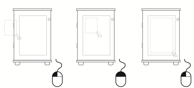

Sie können ein ausgewähltes Objekt auch verschieben, indem Sie es an eine andere Position in der Zeichnung verschieben.
