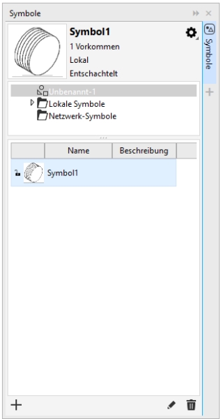

Im Andockfenster Symbole können Sie mit Symbolen arbeiten.
Im Bereich Symbolvorschau werden ein Symbol und Informationen darüber angezeigt, zum Beispiel:
verknüpft: Die Symboldefinition wird aus einer Bibliotheksdatei hinzugefügt.
lokal: (auch „intern" genannt) Das Symbol wurde im aktiven Dokument oder durch das Aufheben einer Verknüpfung lokal erstellt.
Unterhalb des Vorschaubereichs wird in einer Baumstruktur eine Übersicht aller verknüpften und lokalen Symboldefinitionen im aktiven Dokument sowie aller Symbole, für die keine Instanz vorhanden ist, angezeigt. Sie können auch zu Symbolbibliotheken navigieren.
Um Symbole zu finden, durchsuchen Sie die Ordner Lokale Symbole und Netzwerk-Symbole im Andockfenster Symbole. Der Ordner Installierte Symbole enthält alle Symbolbibliotheken, die in der Anwendung enthalten sind.
