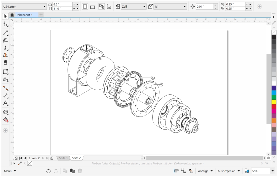

Der Touch-Arbeitsbereich in Corel DESIGNER
