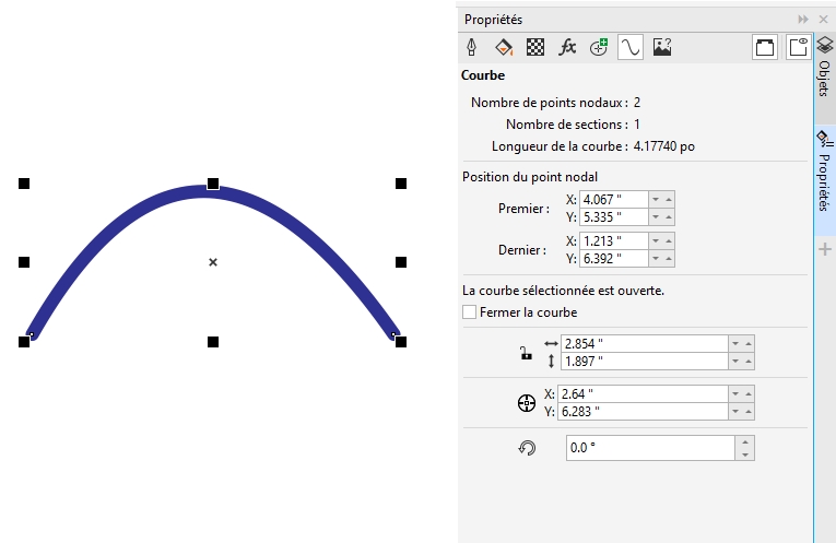

Vous pouvez afficher les propriétés d’un objet courbe dans le menu fixe Propriétés.
Le menu fixe Propriétés vous permet d’afficher les propriétés de courbe, comme le nombre de points nodaux et de sections, la longueur ainsi que la position de point nodal.

Pour afficher les propriétés d’une courbe
Retour Au Début
1 Sélectionnez l’objet courbe.
2 Cliquez sur Fenêtre Propriétés.
3 Dans la partie supérieure du menu fixe Propriétés, cliquez sur le bouton Courbe .
