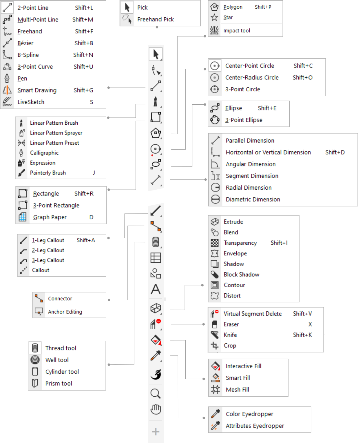

Localisation des outils dans la boîte à outils
L’illustration ci-après présente les autres menus contextuels de la boîte à outils Corel DESIGNER par défaut et vous aidera à localiser plus facilement les différents outils.
