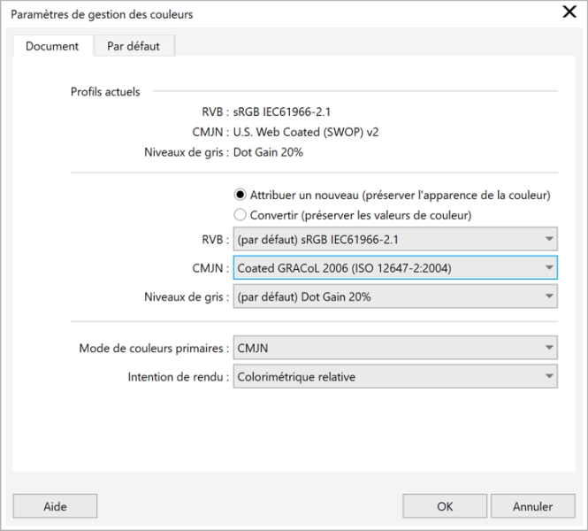

Paramètres de couleurs du document
Vous pouvez afficher et modifier les paramètres de couleurs du document actif sans affecter les documents nouveaux ou balisés. Vous pouvez voir quels profils de couleurs sont affectés au document actif, ce qui détermine l’espace couleur du document correspondant aux couleurs RVB, CMJN et en niveaux de gris.
Vous pouvez également assigner d’autres profils de couleurs au document actif. Pour plus d’informations sur l’affectation de profils de couleurs, reportez-vous à la section Affecter des profils de couleurs. Pour plus d’informations sur la conversion de couleurs d’un document en d’autres profils de couleurs, reportez-vous à la section Convertir des couleurs en différents profils de couleurs.
Onglet Document de la boîte de dialogue Paramètres de gestion des couleurs.
Par ailleurs, vous pouvez modifier le mode de couleurs primaires et l’intention de rendu du document actif.

Pour accéder aux paramètres des couleurs du document
Retour Au Début
1 Cliquez sur Outils Gestion des couleurs.
2 Cliquez sur l’onglet Document.
Pour afficher les profils de couleurs utilisés dans le document actif sur la barre d’état, cliquez sur le bouton contextuel dans la barre d’état, puis choisissez Paramètres de couleurs du document.
