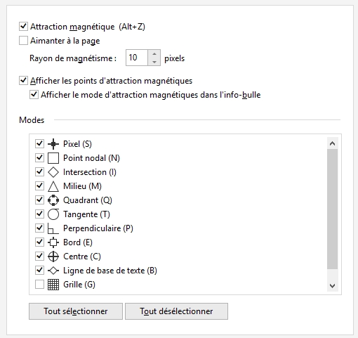

Pour définir des options d’attraction
Retour Au Début
1 Cliquez sur Outils Attraction magnétique.
2 Effectuez une ou plusieurs des tâches répertoriées dans le tableau ci-dessous.
Pour
Procédez comme suit
Empêcher les objets de se magnétiser à leurs propres candidats d’attraction magnétique
Décochez la case Magnétiser les objets à eux-mêmes.
Astuce : Vous pouvez activer et désactiver la magnétisation des objets en appuyant sur Ctrl + Maj + H.
Activez la magnétisation des objets aux éléments de la page (bords, milieux de bords et centre de la page)
Cochez la case Aligner sur la page.
Activer un candidat d’attraction magnétique
Dans la zone Modes, cochez la case correspondante.
Activer tous les candidats d’attraction magnétique
Cliquez sur Tout sélectionner.
Désactiver tous les candidats d’attraction magnétique sans désactiver l’attraction magnétique
Cliquez sur Tout désélectionner.
Afficher les indicateurs de source d’attraction
Cochez la case Afficher les points d’attraction magnétiques.
Afficher le nom de la source d’attraction
Cochez la case Afficher le mode de magnétisation dans les info-bulles.
Changer la taille du champ d’attraction autour des candidats d’attraction magnétique
Entrez une valeur dans la zone Rayon d’attraction.
