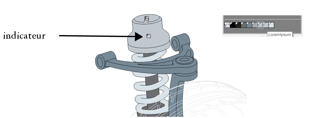

La vue Conseil indique les objets associés aux styles de couleurs. Lorsque vous placez le curseur sur un style de couleurs dans le menu fixe Styles de couleurs, un indicateur marque l’objet qui utilise le style de couleurs dans la fenêtre du document.
La vue Conseil vous permet d’identifier les objets qui utilisent certains styles de couleurs.

1 Cliquez sur Fenêtre Styles de couleurs.
2 Dans le menu fixe Styles de couleurs, cliquez sur le bouton Options d’affichage , puis sur Vue Conseil.
3 Pointez le curseur sur un style de couleurs appliqué à un objet.
Un petit indicateur apparaît au centre de l’objet qui utilise le style de couleurs.
